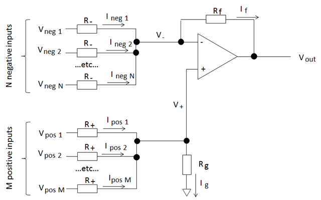

我有两个差分基带信号、它们来自两种不同的下变频混频器的输出。 它们具有1Vpp、30欧姆的源阻抗、并通过一组集总元件滤波器。 然后、它们变成:
  • 第一个信号:10 -60 MHz (有用的频率内容是30 MHz +- 1 MHz)
  • 第二个信号:60 -110 MHz  (有用的频率内容为80 MHz +- 1 MHz)
由于我的 ADC 能够实现250MSPS 的速率、因此我想使用单个 ADC 对这两种速率进行采样(然后在 DSP 中处理)。 为此、我想我需要:
  1. 对差分信号的输出进行缓冲(2个 TI 缓冲器)
  2. 使用同相、求和运算放大器将这两个信号合并在一起、因为它们的频率成分不同(1个 TI 差分放大器)
  3. 可能使用与(2)相同的元件来驱动 ADC。
由于我可以改变基带信号的振幅、因此我认为第二级(同相和)不需要可变增益。 我认为这就是我需要实现的目标:
这不是最智能的问题、但可以通过 TI 提供的任何差动放大器/ADC 驱动器来解决吗?
缓冲区怎么样、对器件型号有任何建议?
    Giovanni、您好!
    对于您尝试缓冲的信号、我有几个问题。 在缓冲器级、两个信号已经是单端信号、因此您需要缓冲两个信号、还是仍然需要四个缓冲器的两个差分信号? 如果是一组差分信号、并且您需要高输入阻抗、您可以实施两个 INA 电路将信号转换为单端信号、然后对来自 INA 的两个单端信号使用传统的求和放大器配置。 您还可以采用 THS3215等集成器件将差分信号转换为单端信号。 如果您不需要高输入阻抗、我相信您共享的电路可以作为差分+加法放大器适合您。
    Ignacio
    您好 Ignacio:
    这是我要尝试将两个差分信号加在一起的信号。 输出也应为差分(因为 ADC 输入是差分的)。 如果可能、我正在寻找一种低 p/n 和低成本解决方案、因为此电路在每个板上重复使用了10多次。 如果每个组合/链的成本增加超过~ 10美元、我最好添加第二个 ADC ( 用于差分至 S/E 转换的 THS3215已经是10美元)。
    Giovanni、您好!
    您是否需要高输入阻抗、从而为四个单独信号提供四个缓冲器? 如果不需要、您可以实现一个类似您共享的级、后跟 FDA、以将单端输出转换回差分信号、进入 ADC。
    Ignacio
