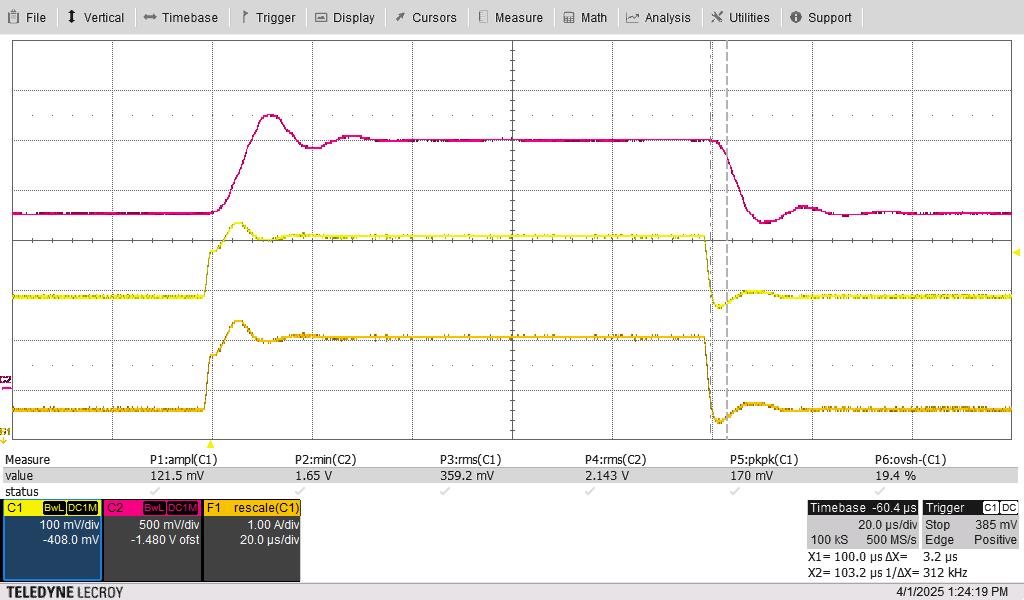

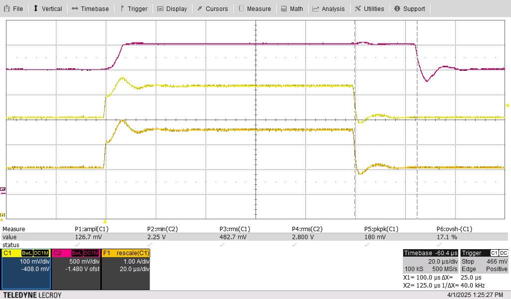

    尊敬的 Sato-San:
    在以下示波器截图中、CH1是 INA250A2EVM 的输入、F1是将输入 CH1转换为输入电流监控波形的数学函数。 Ch2是 EVM 的输出。
    电源电压(Vs)为3V、增益为500mV/A、Ref 连接至 GND。
    情况(i)当输入电流从5A 增加到6.5A (波形 F1)时、输出波形从2.5V 增加到3V。 (限制输出)
    当输入电流回落至5V 时、变化反映在输出波形中所需的时间为~ 25us、输出稳定所需的总时间为~80us。
    案例(ii)  当输入电流从0.5A 增加到2.3A 时(波形 F1)、输出波形从2.5V 增加到2.75V。 (输出在线性范围内)
    当输入电流回落至5V 时、输出跟随输入需要~ 3.2us、输出总共~ 8us 才能稳定。
    此致!
    Mallika Senthil
