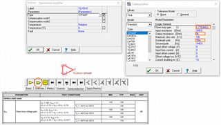

我正在为 TLV9141查找 PSpice 模型、但找不到任何模型。
您能否推荐一个可用作替代方案的另一个但类似运算放大器的仿真模型?
奥斯卡
    您好、Oskar:

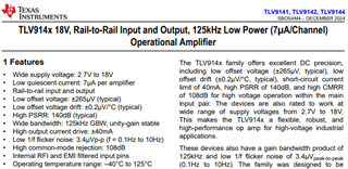

    无法找到 运算放大器的 Spice 模型。 它具有低 BW、仅125kHz。
    您可以根据 GBWP 关系和开环输出阻抗、使用 Tina 的理想运算放大器并创建 TLV9141运算放大器、请参见下图。
    如果您有其他问题、请告诉我。
    此致!
