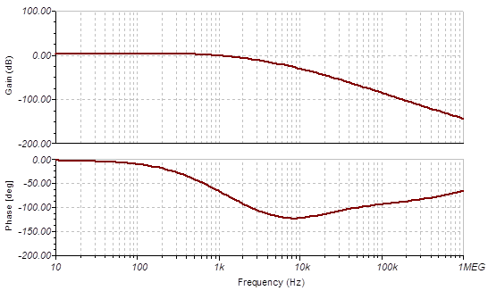

我不确定如何在 Tina 中设置仿真。  您可以向我指出正确的方向吗?  下面是我开始使用的原理图。  我正在尝试将输入设置为 PWM 0-3.3V 1MHz 方波。  我想看看 RC 在不同输入频率扫描下的行为、并观察输出的行为。  我需要能够在输出端驱动高达1uf 的电容。

我尝试将输入频率从10Hz 扫描到100MHz、以查看 RC 波特图。
Analysis > AC Analysis > AC Transfer Characteristic

查看这些图表… 增益滚降和相移看起来…相同 不确定占空比是否会发生变化。
在我看来、我预计占空比会改变波特、因为它会改变系统的谐波、这使我认为仿真不像我预期的那样有效。 我向产品线确认、仿真实际上在发挥我想要的作用。 敞开心扉、倾听您的想法!

    从交流扫描仿真得到的增益和相位图不考虑您在扫描之间更改的输入占空比参数。 交流扫描用于查找从输入源(仿真中的 Vin 电压发生器)到输出(仿真中的 Vout 电压引脚)的小信号频率响应。 当仿真器执行扫描时、它会使直流偏置点周围的电路线性化、并将输入源的交流幅度设置为1、然后它会在用户定义的频率范围内扫描小信号响应(增益和相位图)。 您更改的占空比参数仅与瞬态扫描相关、这就是您所显示的每个图都完全相同的原因。
    让我们从另一个角度来看看它。 我们将运算放大器电路全部放在一起、然后查看一个简单的 RC 低通滤波器:
    以下是简单 RC 滤波器的交流扫描:
    这是我们的预期结果、在2πRC = 3.3kHz 时由 RC 滤波器的单极点导致的-3dB 频率。 请注意、极点不会根据源的输入频率移动;该 RC 滤波器的低通特性完全由电路的 R 和 C 值定义。 您可以推断该概念、从而找到滤波特性不会根据运算放大器电路中输入源的变化而变化的原因。
    在瞬态仿真中、由于电路将响应输入源的不同频率分量(输出端的低通响应)、您将能够看到输出如何随占空比变化而变化。
