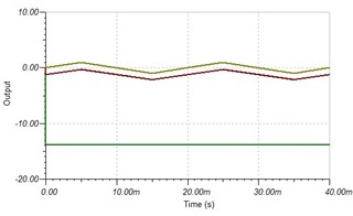

有人告诉我 TINA-TI 仿真程序(版本9.3.200.277 SF-TI)运行情况! 正面反馈就像负面反馈!
    尊敬的 Smimov:
    我使用的工具与您相同。
    您在哪里获得了 LM358的模型? TINA 仿真工具运行良好。 您的 Spice 模型可能采用了 Vin+和 Vin-输入引脚分配以某种方式或类似的奇怪方式被反转、这是我不知道的。
    我的仿真看起来不错、它用作比较器。
    e2e.ti.com/.../LM358-comparator.TSC

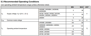

    BTW、LM358无法在+/-20VDC 下工作。 最大 建议电压为+/-18V 直流。
    此致!
    Raymond

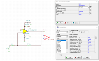

    此 LM358模型来自 Tina Semiconductor 库。 以及理想的运算放大器。 是的、您的仿真看起来不错。
    我认为此处的20V 电源不会有太大影响。 但我会改变并重试。 我将该仿真切换到常规
    负反馈配置、我得到了相同的配置。
    我尝试使用+-15V 电源。 相同的。
    我从 Tina Spice 宏库中尝试了 LM358的模型。 这是一样的。
    尊敬的 Smirnov:
    我没有看到 TINA 具有 LM358 Spice 模型。 查看 LM358 Spice 模型的源代码、会告诉您引脚分配的位置。
    此致!
    Raymond
    我最近已从 TI.com 下载了 Tina。 可能是库已更新。 这里有两个库:一个在半导体部分、另一个在 Spice 宏部分。

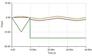

    尊敬的 Raymond:
    将配置从正反馈更改为常规负反馈连接不会产生影响。

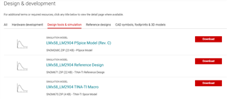

    您希望向我发送 Tina 文件。 我们可在产品网站上获取最新的 LM358 Spice 模型。 我不明白您为什么需要使用过时的 Spice 模型。
    https://www.ti.com/product/LM358#design-tools-simulation

    尊敬的 Raymond:
    我设置模型。 它可以工作、但使用经过优化的分析参数。 但是,钢,它的原生模型不能很好地工作。
    您要询问的是什么 TINA 文件?
    对于我来说、TINA 引擎存在一些问题。 但我认为这个问题已经在你的帮助下得到解决。
