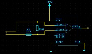

大家好、我想问一下是否可以使用 INA333测量4 -20 mA 环路中的电流、以及连接器件接地的相关问题。 我是否需要接地、或者电路是否能够在不连接两个器件的接地的情况下测量电阻器两端的电压? 提前感谢您的帮助。
    您使用的是双线还是三线环路? 请显示原理图。
    根据该原理图、输入未进行任何连接。
    请展示完整的原理图、包括发送器。
    正因为如此、我想使用一些我不知道的器件来连接工业4 -20mA 标准
    有多种标准。 在两线系统中、变送器通过环路供电并具有悬空接地。 在三线系统中、变送器具有三个连接:电源、输出和接地。
    您的电路应具有一个输入、并将测量电阻器的另一端连接到其自己的接地。
    好的、我会以另一种方式提问。 我将电池连接到 INA333或类似器件的 VIN-和 VIN+(电池未连接到 INA333的接地端)、它是否可以正确测量其电压?
    INA333的共模范围在其电源之间、因此可以通过这种方式测量浮动电池。
    (对于两线制和三线制系统、变送器只有一个输出、因此您必须将 VIN−自行接地。)
