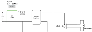

    您好、Clemens:
    是的、它是符合 EN/IEC 61000-4-6标准的传导易感性测试。 随附了以下方框图以供参考及其设置概述。 电流表中的电流读数用于随施加的噪声而变化、即使负载检测电阻电流没有变化也是如此。
    此外、仅在10V/m 测试级别观察到这一点。
    在3V/m 条件下进行测试时、其工作符合预期功能。

    尊敬的 Raymond:
    我们使用电磁钳位方法将噪声注入线路、

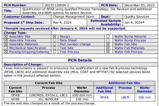

    尊敬的 Mohan:
    数据表中两个部分的差异是  TLC27M2AIDT 具有输入钳位二极管、其中 TS27M2AIDT 没有。
    这让人有一些感觉。 由于此器件中的晶圆制造厂发生了变化、PCN 在2023年12月会出现问题、请参阅 PCN。
    https://mm.digikey.com/Volume0/opasdata/d220001/medias/docus/5733/PCN20231130004.1.pdf
    是的、该器件中可能设计了背对背输入二极管、因此输入差分电压不应超过+/-0.5VDC、输入共模电压也会扩展。 如果是这种情况、必须根据新的结果来测试运算放大器。 很遗憾、数据表在这方面未更新、我将要求文档团队尽快发布更新。

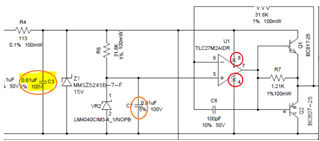

    尊敬的 Raymond:
    请找到运算放大器电路。 供您参考。
    This have succelling abethod. 由于此器件中的晶圆厂变更、PCN 在2023年12月会出现问题、请参阅[/报价]
    晶圆制造厂的变化是否可能导致 此问题?
    是的、该器件中设计了背对背输入二极管、因此输入差分电压不应超过+/-0.5VDC、输入[报价]

    尊敬的 Mohan:
    我没有看到电源轨中需要的旁路电容器。 如果这是单电源轨、那么每个运算放大器需要一个最小值为0.1uF 的旁路电容。 如果运算放大器配置采用双电源、则每个电源轨上需要两个0.1uF 的最小值。

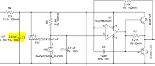

    尊敬的 Raymond:
    我没有看到电源轨中所需的旁路电容。 如果这是单电源轨、那么每个运算放大器需要一个最小值为0.1uF 的旁路电容。 如果运算放大器配置采用双电源、则每个电源轨上需要两个0.1uF 的最小值。  [/报价]
    在运算放大器的输入端放置了一个额定电压为10nF、50V 的0603陶瓷电容器、该电容器在电路中未显示。 附上了下图、该图在 PCB 布局中放置在运算放大器电源引脚8附近。

    在运算放大器的输入端放置了一个额定电压为10nF、额定电压为50V 的0603陶瓷电容器、电路中未显示该电容器。 附上了下图、该图在 PCB 布局中放置在运算放大器电源引脚8附近。[/报价]
    请在 PIN8电源轨旁边放置100nF 或1uF 低 ESR 电容器(假设是单电源轨)。 靠近运算放大器电源 PIN8将不起作用、并且该值过低。 请尝试一下、并告诉我。 将高频去耦至 PIN8的 GND 的最低要求是0.1uF。   在没有去耦电容器的情况下如何通过之前的 CDN 尚不清楚。
    在应用10V 测试电压电平的 CS 测试期间、我们看到 24VDC 线路中的电流变化、预期值保持恒定。
    齐纳二极管具有寄生电容。 在高频下、寄生电容占主导地位、Vref 无法正确钳制电压。 I 会将 C7和 C3增加至低 ESR 1uF (可能为2.2uF)、以对高频进行去耦。 如果 U1处没有稳定的 Vref、V-I 电流转换将无法正常工作。
