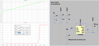

我在"反应时间"(即传播延迟至关重要)的应用中使用 TLV1841的 Spice 模型进行了仿真。
  • 数据表规定、在12V 电源电压和100mV 输入过驱条件下、tpd 约为65ns。
  • SPICE 模型中的一条注释是:"传播延迟(典型值为75ns)"
在我的仿真中、我对输入进行了斜坡测量、并测量了100mV 过驱的传播延迟(请参阅随附的图片)。 我得到的 tpd 超过350ns、这远远超过了数据表和 SPICE 模型说明中建议的值。
有什么想法吗?
P.S.:在屏幕截图中,您可以看到绿线,这是比较器输入上的电压差,即(Vin+- Vin-),左光标在电压差(例如100mV(100mV 超速))处,右光标位于输出(红线)开始反应的点。 传播延迟似乎为~320ns)
    尊敬的 fpgr:
    TLV1841的 PSpice 模型似乎有几个错误(请参阅当实际器件中不存在这些引脚时、.lib 如何在顶层子电路中定义 VCCI 和 VCCO)。 除了这些误差外、典型的传播延迟似乎也不正确。
    我查看了 TLV1841的 TINA 模型、这在该模型中似乎具有正确的传播延迟。
    请通过导入以下.lib 来尝试进行仿真:
    e2e.ti.com/.../tlv1841_5F00_tinalib.lib
    我会记下您发现的错误、并在将来的某个时候在网络上创建一个已更正的模型。
    实际上、我首先想知道额外的引脚、然后发现 TLV187x 具有双电源方案、我发现 TLV1841的 SPICE 模型是从后者衍生出来的、这是合理的。 无论如何-您的 TINA 模型表现出更好的一致性-谢谢!
