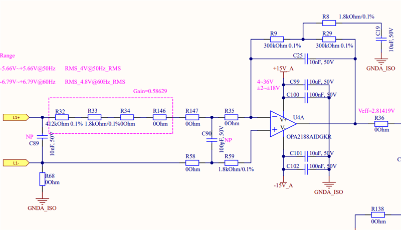

积分器的原理图如下,输入信号是罗斯柴尔德线圈的输出信号,如果你想减少输出信号在初始阶段的波动,并在很短的时间内实现稳定性,我可以问如何调整参数的值?

    您好、Ivy、
    您是否有输入和输出波形?
    尊敬的 Ron:
    这就是我仿真的波形。 绿色是输入(140mV 50Hz)、红色是输出。 输出波形开始稳定在大约3s、我想调整参数以缩短早期阶段的不稳定时间。
    常春藤

    Ivy、
    该电路希望将接近1.5Hz 的频率放大得远高于50Hz 的频率。
    对于50Hz 输入信号、这毫无意义。 我预计50Hz 至500Hz (第十次谐波)的带通增益
    所需的带通增益和频率范围是多少?
    Ron、
    带通增益为0.58629、电路实际工作的频率为50Hz 或60Hz、因此我认为合适的频率范围应该为40100Hz 至100Hz (个人理解、不确定是否正确)。顺便说一下、我使用的芯片是 OPA2188。

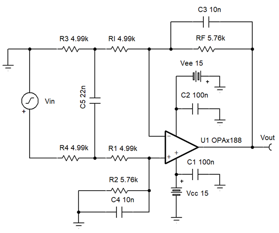

    Ivy、
    这是双极1.2kHz LPF 差分放大器。
