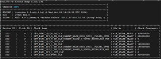

    三 件事:
    • 您能共享"k3conf dump clock 232"的输出吗?
    • 过去、您分享了一些示波器读数。 当前测量的 MIPI 时钟是多少?
    • 如果这个问题来自高时钟 频率要求、是否有任何 较低的 fps 或较低的分辨率需要 ADV7535和显示屏支持的较低时钟频率、以便我们可以将其用作实验?
    Takuma

    您好、
    我认为、除非使用与预期不同的颜色格式、否则从 SoC 的角度来看、时钟是正确的。 148500000 (148.5MHz)应该是已编程的像素时钟。 您提到需要445.5MHz、但我假设这是字节时钟而不是像素时钟。 在这种情况下、如果每个像素需要3个字节(如 RGB888)、则148.5MHz * 3=RGB888 445.5MHz。 如果这是不同于 ARGB8888 (使用4字节)或 RGB565 (占用2字节)的格式、则这种不匹配可能会导致问题。
    • 桥接器预期的颜色格式是什么? RGB888、ARGB8888、RGB565、NV12还是其他接口?

    似乎正确设置了800x600分辨率。  这个最新配置有3个问题。
    • 使用800x600分辨率、您是否看到桥接寄存器已更新、以指示其正在接收800x600分辨率?
    • 是否还可以通过运行"devmem2 0x305000F0"来检查 SoC 是否报告了错误?
    • 在示波器上测量时、时钟和数据线是否发送实际时钟?
    Takuma
    尊敬的 Takuma:
    您好、
    • 通过快速 检查、桥接器似乎正在更新为 SoC 正在编程的正确时序参数。
    • HSYNC 误差看起来被置位
    • 您是否看到时钟和数据线处于激活状态? 由于 HSYNC 错误被置位、我怀疑它们是否会处于活动状态
    Takuma
