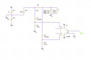

我想设计 一个电流放大器、以测量通过使用分流器购买的电机的电流
电机为直流电
交流三相电机
交流 PWM 电机
频率0-300k
电流0-5A
线路之间的交流电压可能超过680v AC
放大器0-+-10V 的输出
也可以是一个电源电压为一个极性更佳2极性的放大器
    您好、Sammy:
    您可能希望将差分放大器用于该应用、但是、如果进行内嵌式电流检测、并且共模范围快速开关、则可能会因放大器反馈环路无法针对共模变化进行调整而开始出现失真。 有关类似应用、请参阅以下主题。
    https://e2e.ti.com/support/amplifiers-group/amplifiers/f/amplifiers-forum/1473923/ina149-ina149-saturation-during-half-cycle-with-0-to-180v-common-mode-voltage/5691478?tisearch=e2e-sitesearch&keymatch=INA149#5691478
    遗憾的是、我们没有能够支持较大共模电压摆幅的高速差分放大器、即使是 INA149、也无法支持最高680V 交流电压。
    INA149是我们目前拥有的最高电压差分放大器。

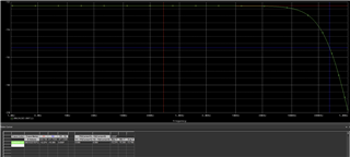

    以分立方式为该器件构建解决方案会很困难、因为您需要大量衰减、这需要较大的电阻。由于器件的大电阻和较小的输入电容、这将引入低通滤波器。 例如、使用 RES60A-Q1和 INA848、仅根据 RES60的输入电阻和 INA848的输入电容、您将在471kHz 处看到一个-3dB 点。 这不包括 RES60中的任何电容。 使用阻值较小的电阻器意味着电容的影响较小、但现在会通过电阻分压器产生一些额外的功率损耗。
    采用简化 RES60的分立式电路
    瞬态仿真:
    交流仿真

    对于三相电机、当我测量三相高电压时、需要将高电压的影响降低  RES60A-Q1
    当电机电压过低时、也可以放置它?
    我在使用分流器对三相电机进行测量之前、如果接地端分离 、就会发生爆炸、这意味着具有不同电源接地端 的每条线路或 RES60A-Q1的电阻器可以避免爆炸
    请展示如何进行三相电机测量的设计
    Ina848的增益是多少,如何 计算 它?
    我可以获得的最高频率是多少、 增益稳定性取决于频率
     如果我想测量来自电流传感器输出的5A 电流、如果是、这是一种不同的设计、请展示给我
