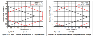

    对于仪表放大器、当您尝试感应 GND 附近的共模电压时、双电源最有用。 通常、输入共模电压不应接近电源轨。
    这有两个原因:
    1. 放大器的输入共模电压
    2. 输出摆幅范围很重要

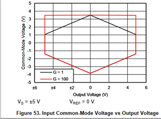

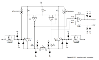

    从下图中可以看到、内部节点中每个 Q1和 Q2的输入端、以及 A1和 A2的输出端将有一个有效输入电压范围。 数据表中的 VCM 与 Vout 图对这一点进行了很好的描述
    如此处所示、对于采用+/-5V 电源的 G1、可提供最宽输出电压范围的共模范围为-1.5V 至1V。 这会将 G100的电压增加到-1.5V 至3.5V。
    也就是说、对于高侧检测、您可能需要提供比输入共模电压高几伏的输入电源电压。
    我们速度超快、性能超高的仪表放大器将具有8V 的最低电源电压(单电源)、并且可能需要更大的电源电压来更大限度地提高输出摆幅。 下面是3个不同电源的 INA849 Vcm 与 Vout 关系图。

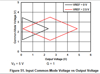

    性能会稍低一点、对应的是 INA821、带宽较低、噪声略高、但能够在最低4.5V 的电源电压下工作。同样、可能需要提供一些额外的电源电压来增大输入共模范围。
    INA823具有更低的带宽和更低的最小电源电压。 该器件的最低电源电压为2.7V、电源电压为5V 时、具有很好的输入共模电压范围。
    对于所有这些器件、输入共模范围不会扩展到 V+、因此您可能需要为仪表放大器提供一个单独的电源轨、该电源轨的电压将高于要检测的输入共模电压。

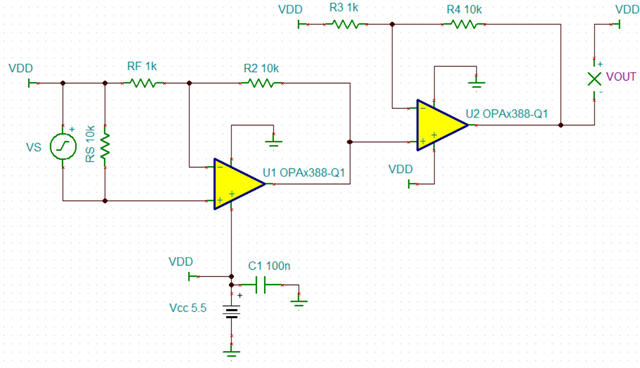

    Bharath
    这是一个开始。 所有信号都相对于高电源轨。 检测电阻上的电压由121放大、带宽高达500kHz
    OPA2388的失调电压(失调电压误差)非常好。 为了减小增益误差、电阻器需要优于1%。
    尊敬的 Ron:
    感谢这项建议 看起来是一个非常高精度的运算放大器、您可以分享这方面的仿真模型或设计结果、但我在这里有2个问题。
    为什么所有信号都是相对于高轨而不是 GND、这种方法的优势是什么?
    2.是否可以使用这些采用3级运算放大器仪表配置的 IC (可能是4388)?
    Bharath
    Bharath
    1.为什么所有信号都是相对于高电源轨而不是 GND 这种方法的优势是什么?
    以避免需要抑制共模电压。 信号可低至1mV、共模可高达5500mV。
    我是否可以使用这些 IC、这是在3个运算放大器规范配置中(可能是4388)?
    是的、可以。 由于共模电压远大于所需的检测电阻电压、因此需要非常精确的电阻。

    这可以用于高侧电流检测、因为这里您使用10K 检测电阻、而无需在其上连接任何负载、仅 VS (即脉冲输入)我在这里遗漏了一些东西、实际上我只需要使用此运算放大器进行直流高侧电流测量。
    当放大器级联时、如何计算出的增益为121?它不是100? 如果我的理解不正确、请告诉我。
    您能分享这种电路运行的应用手册吗?
    Bharath
    尊敬的 Ron:
    很抱歉我的数字增益121是正确的。
    您能不能对我的其余问题发表评论?
    Bharath
    这是 Tina 模型。
    e2e.ti.com/.../OPA2388.TSC
    在实际电路中、10k 位于电流路径中、因此电流变为电压并进行放大。  在模型中、我直接注入电压、以便可以看到检测电压与输出的关系。 VIN/VIN、而不是 VOUT /IIN VOUT。 这只是研究结果的不同方法。
