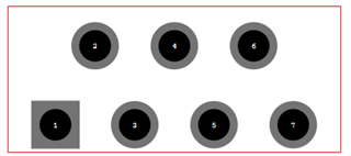

您好:
我不明白、如果孔按两行顺序排列、采用 KC 封装且引脚全部对齐的 OPA548-1如何能够满足建议的尺寸要求。
我们是否必须弯曲元件的针脚? 是否存在执行此操作的任何工具?
提前非常感谢、

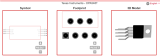

    这就是 KVT 封装的尺寸。
    KC 封装的引脚之间有0.5mm 的间隙、在发货状态下不可用。  显然、KC 套件 适用于想要进行自定义弯曲的客户、并且知道如何进行此操作。
    我在上一条消息中显示的封装是 TI 针对 KC 封装提出的封装。 对于 KVT、他们提出了类似的建议、但有一些差异。
    以下是 TI 在网页中针对 KVT 显示的内容:

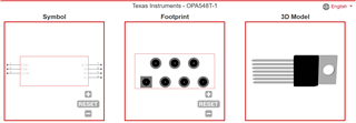

    这就是 TI 针对 KC 封装显示的内容:
    但无论如何、我想知道的是、OPA548-1 (KC 封装)是否有必要在安装之前弯曲其引脚以及如何操作。 根据您的回答、我想这不是一个易于执行的操作、我认为我们最好改用 KVT 软件包版本。
