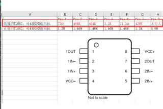

我的客户发现、  当系统正常运行时、一个芯片 TL082的电阻异常。 每1000台电脑出现一次问题。 该电阻如下面的 Excel 中所示。 客户想知道哪些原因可能导致此类故障。 谢谢!
    您好、Zoey、
    Unknown 说:
    我的客户发现、  当系统正常运行时、一个芯片 TL082的电阻异常。 每1000个就会出现一次问题。
    运算放大器引脚中的输入直流电阻不是用于确定好放大器或坏放大器的标准筛选过程。 可以说两批运算放大器是不同的。 通过/未通过标准由客户根据接收到的运算放大器的历史记录任意定义。

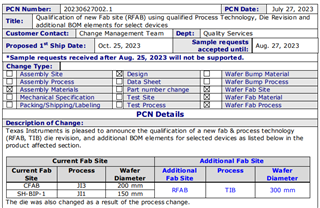

    这些问题是 TL082的晶圆制造厂最近发生了变化、这就是客户发现差异的原因。 这是此器件中的相关 PCN。
    https://mm.digikey.com/Volume0/opasdata/d220001/medias/docus/5488/PCN20230627002.1.pdf
    https://mm.digikey.com/Volume0/opasdata/d220001/medias/docus/4884/PCN20211123004.0.pdf
    https://www.mouser.com/PCN/Texas_Instruments_PDN20240404000.3_Addendum.pdf
    新的 TL082由升级后的晶圆制造厂制造。 新旧的 TL082运算放大器的性能都是等效的、但某些性能可能略有不同。 建议查看新的晶圆制造厂、它可能需要对现有设计进行轻微的电路修改、对此我有所帮助(您需要向我发送原理图、我很乐意查看)。
    一般来说、与旧的 Si 设计相比、新晶圆厂的运算放大器具有更好的性能和更好的一致性。

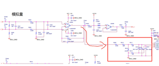

    这是客户的原理图。 您能帮我们看看这个吗? 特别是 R509&R510的电阻器是否合适? 谢谢!
    原理图不显示 TL082、而显示 TL082H。 TL082H 没有 PCN。
    U500A 的输出电压可能范围是多少? U501要求的输入电压范围是多少?
    当 U500A 输出端为±15V 满电压时、输出电流可能为35 mA、这会太大。 通过增加 R514、您将能够使用更小的电流。
    嗨、Raymond、 TL082的输出范围为  ±5V 、U501的输入范围为 ±250mV。 有什么问题吗? 谢谢!

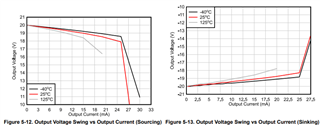

    该器件的输入共模范围如下面的标签所示。 输出摆幅可接近 Vcc、具体取决于负载和电流电平。 标称输出电流可能能够拉取/灌入高达+/Tamb 范围内的电流、具体取决于-17mA、请参阅下图。 在室温下、ISC 的额定值约为+/-26mA。

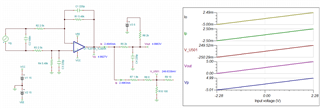

    如果我了解您的要求、这里是仿真。
    e2e.ti.com/.../TL082H-E2E-04102025.TSC
    我将从 TL082H 的输入中移除 C502 100pF。 如果客户希望在其前面放置差分 LPF、他们可以尝试以下方式。
    e2e.ti.com/.../TL082H-E2E-Option2-04102025.TSC
    如果您有其他问题、请告诉我。
