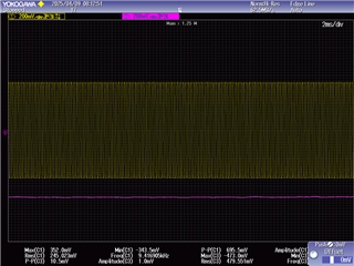

我的电路中发生了一些奇怪的事情、我想知道是否有人能看到问题所在。
我的电路如下所示:
输入端会有一个以0为中心的正弦波被分成一个正整流器和一个负整流器、我们在其中对它们进行滤波以获得直流信号、最后减去两侧。
当输入正弦波的频率低于3KHz 时、操作符合计划、如下图中的操作示例。
我们在输入端放置一个958Hz 正弦波、并在连接元件 C11、C17、R10、R8和 D3的节点处用黄色和粉色观察它:
但是、当我们在输入端施加高频时、电容器的充电电压超过输入端的电荷、因此会产生永久的失调电压。
相同点的9.41KHz 正弦波示例。
为什么电容器中会出现此失调电压?如何阻止出现此失调电压?
    尊敬的 Sosa:
    Unknown 说:
    为什么电容中会出现这种失调电压、如何阻止它出现?
    是否需要将缓冲器放置在运算放大器的输出端? 如果输入是正弦波形、则不需要缓冲器电路。
    缓冲器电路与10 Ω 电阻器串联了20uF、抑制了接近958Hz 的输入电路。 此外、在没有运算放大器补偿的情况下驱动如此大的容性负载时、我不确定电路会在没有振荡的情况下保持稳定。

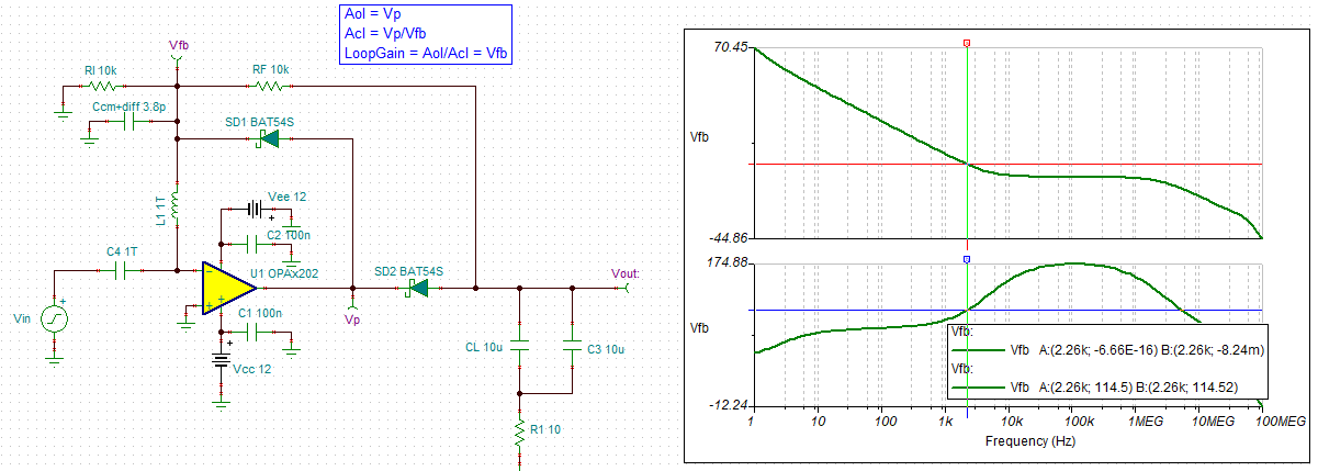

    您好  Iván、
    电路似乎很稳定、但我不确定您尝试从电路中摆脱的是什么。 由于缓冲器衰减电路重型、电路没有太多的 BW。
    e2e.ti.com/.../OPA4202-E2E-04102025.TSC
    这是肖特基二极管正向偏置仿真。
    环路分析表明、它具有大约65度(180 - 114.52)的稳定相位裕度。  执行小信号阶跃分析时、会存在一些过冲、但不会振荡。 我认为您应该移除缓冲电路或更改为较低的 RC 时间常数、因为它会杀死电路的 BW。 这就是您看到示波器镜头几乎以粉色衰减的原因。
    如果您有其他问题、请告诉我。
    Raymond
    尊敬的 Raymond:
    万分感谢。 该电路用作峰值检测器、从而降低工作频率。
    它更像是一个滤波器、而不是真正的缓冲器。
    Iván μ s
