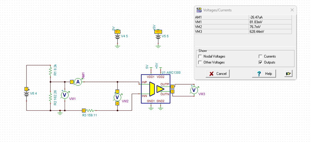

在温度测量模拟通道中、我遇到了与 AMC1300相关的问题。 在我们的设计中、PT100传感器用作模拟前端中的可变电阻器(R2) 正如预期的那样、PT100的电阻会随温度而变化。
根据160 °C 处的 PT100电阻 (近似为 R3 = 159.11 Ω  )。 但是、在-40 °C 等较低温度下 、PT100电阻约为该温度 83.96 Ω  、AMC1300输出中的偏置电流没有给出预期结果、导致-40°C 处的测量误差。
我想了解是否有计算方法或方法来补偿这种变化。 具体来说:
  • 是否推荐使用一种方法来减轻 PT100的电阻变化对偏置电流的影响?
  • 您能否建议使用电阻器补偿或消除技术来在整个温度范围内保持一致的 AMC1300输入条件?
    尊敬的 Ganesh:
    对于此应用、我建议考虑 AMC1311B 或 AMC3311 (具有内部直流/直流转换器)而不是 AMC1300。
    由于 PT100检测电阻会随温度变化、因此 R3'方法无效。
    谢谢你
