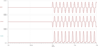

我一直在尝试使用 OPA863-OPA863来模拟一个简单的电压跟随器 IC。
我得到了一个奇怪的行为,我无法向自己解释。
有大量电流流入放大器的同相输入端。
此外、输出形状看起来也不正确。
e2e.ti.com/.../7026.follower_5F00_only.TSC
    尊敬的 Lukas:
    当器件开始转换时、模型似乎无法相应地钳制内部节点。 如果降低输入信号的边沿速率、输入电流和输出的行为似乎都合适。 由于模型架构、内部钳位控制该行为、通常使用快速信号会导致一些干扰、因为它的钳位速度不够快。  我不相信在实际硅中会看到这种情况、因为它只会达到其压摆率限值。
