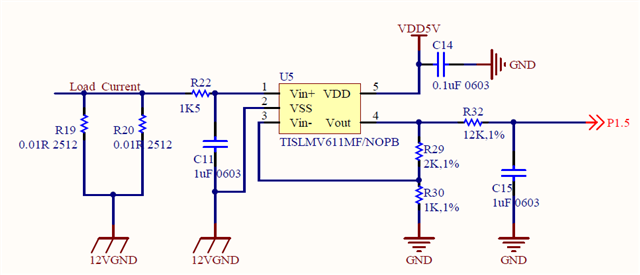

尊敬的先生:
发现的问题:
在3x 增益设置下、当输入为0.2V 时、输出立即跳至电源电压(5V)并保持锁存在5V、而不进行恢复。
在相同的3x 增益设置下、当输入为0.2V 时、输出为0.6V (按预期)。 但是、当输入超过0.4V 时、输出会饱和、并被限制为最大值约为1.1V。
这些问题是间歇性的。 在我们的生产线上,在一批1000件中,大约有20件出现了这种异常行为。 用新元件替换 LMV611_OPA 后、电路恢复正常运行。
我们希望您能协助调查此问题的潜在原因。 这可能与以下各项有关:
特定批次的变化或元件缺陷?
LMV611_OPA 在特定条件下的已知限制或灵敏度?
与应用相关的问题?
如果需要、我们很乐意提供额外的技术信息、或退回有缺陷的样品以进行进一步分析。
感谢您的支持、我们期待您的反馈。
此致。
    您好:
    这是非常奇怪的行为。 这是一种新的应用设计、还是投入生产多年。  是否观察到这种生产的哪个阶段? 以及之前的生产级发生的情况、可能会损坏运算放大器。 请发布该放大器级的原理图。 输入或输出是否连接到板连接器?
    下面列出了可能会损坏运算放大器的因素。
    您好:
    感谢您的留言。
    这实际上是一个已投入生产多年的旧模型、因此您观察到的行为是相当不寻常的。 我们最近没有对设计进行任何更改。
    请查看随附的放大器级原理图以供您参考。 输入和输出会进入电路板连接器、因此在早期生产阶段、可能值得检查是否存在与处理或连接相关的任何可能问题。
    如果您需要更多详细信息、或者您希望我们查看我们这边的任何具体信息、请告诉我们
     谢谢、祝你一切顺利!!
    感谢原理图。
    5毫欧范围内的200mV 为40安培、400mV 为80安培。  对于如此低的分流电阻、我需要使用 Kevin 连接和差分运算放大器设置。  对于40至80安培的电流、我需要担心两个接地端之间的电压差异、尤其是电流变化瞬态期间的峰值电压(来自感应)。
