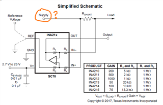

1.如下面的示意图所示、  最大供电电压(图中的红色圆圈)是多少?  我们可以 对电源使用400V 或600V 电压吗?
John
    数据表指定此电压为26V
    您好、John:
    如前所述、数据表具有最大电压规格。 对于此器件、相对于 GND 引脚的最大电压为26V。 该信息可在数据表的绝对最大额定值表第5.1节:
    如果您尝试在高电压下检测电流、我建议使用 TMCS112x 霍尔效应电流传感器: ti.com/tmcs
    如果您有任何其他问题、请告诉我、

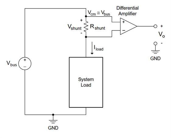

    什么意味着 INA21X 的低侧测量是?  根据我的理解,低侧测量意味着 INA21X 可以测量 接地回路中的电流(负电压),这是不是误解?
    此外、INA213无法测量直流电流?
    John
    您好、John:
    什么意味着 INA21X 的低侧测量是什么?  [/报价]
    测量的"低侧"部分意味着 INA21X 可用于检测从负载流向 GND 的电流、如下所示:
    这与分流电阻位于负载和电源之间的高侧检测相反:
    您最初是考虑高侧配置、但总线上的电压过高、无法确保其正常工作。 低侧感应对于您的应用很有道理、但这意味着负载使用的接地端与实际的系统 GND 之间会存在很小的电压差。
