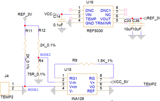

我觉得我会疯了,因为最简单的电路不是很好,我不知道哪里错了。 可以帮帮我吗?
下面是我的设计、 J4连接到  PT100。
Node1和 Node2的电压  分别为0.157V 和0.108V。  理论上 、芯片 PIN6 (TEMP2)的输出 应为1.68V。 实际上、它 持续只有大约0.12V。
    您好:

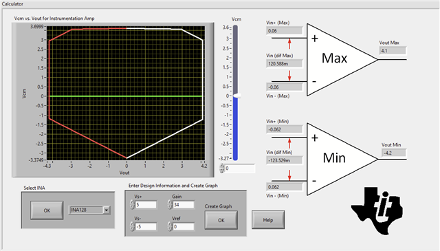

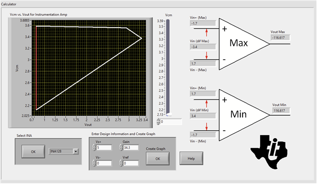

    对于 INA128、在单电源下、您的有效输入共模范围在任一电源轨的2V。 这意味着在 V+= 5V 且 V-= 0V 的情况下、有效的输入共模电压范围为2V 至3V。 共模电压为(0.157V + 0.108V)/2 = 0.1325V。
    有多种方法可以解决此问题:
    1. 减小 R11/R12值、但是、这将极大地增加 REF5030需要提供的电流。 对于2V 的共模电压、R12和 R11需要为112.5、这意味着 REF5030需要为16mA 提供时钟源。 这超过了 ref5030的来源、因此并不是一种可行的解决方案。
    2. 另选一种仪表放大器。 INA122是一款2A INA、其共模电压包括 V-。 但是、您需要将 RG 调整为正确的值以实现所需的增益。 (G34 --> RG = 6.896k Ω)
    3. 为 INA128增加负电压轨。 向 INA128的 V-添加-5V 电源轨将使输入共模电压现在处于可接受的电压范围内。
