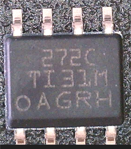

您好、
我购买了 TI 的 LCSC 器件、上面的标记有点错。
我知道 TI 在某些元件上使用 TI 而不是该标识、但到目前为止、我的 TLC272始终具有 TI 标识、现在仅以 TI 作为文本。
部件是正版还是我得到了假部件?
找到对"最近"PCN 的引用、但我找不到说明此特定组件的标记已更改的位置。
Texas_Instruments_ PCN20211123004_2022022410013610
Texas_Instruments_ PCN20221216011_20221222111743213
德州仪器(TI)_20121218001
    尊敬的 Rutten:
    Unknown 说:
    部件是正版部件还是我收到了假部件?
    图中显示的标记似乎正确、并且标记是更改之一。 以下是最近有关晶圆制造厂变更和产品中其他相关变更的 PCN。
    https://mm.digikey.com/Volume0/opasdata/d220001/medias/docus/4803/PCN20221216011.1.pdf
    请查看现有设计中的新晶圆制造厂运算放大器、了解是否存在不兼容问题。 旧的和新的 FABS 是等效的设计。 如果有任何问题、我可以帮助您解决。
