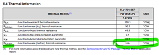

您好:
我正在查找参数 ThetaJC_BOTTOM。  数据表中有 Theta_JB、但我将在元件底部与电路板之间使用热界面材料来改善热传递。  是否提供此信息?
Andrea
    您好、Andrea、
    THETAJC-BOTTOM 通常用于具有底部散热焊盘的器件。 我们并未针对所有封装对 ThetaJC_BOTTOM 进行建模。
    这些封装的底部通常不会接触电路板、因此它基本上与 THETAJC_TOP 相同、因为大部分热量从引线中流出、内部自发热很少(这些是低功耗器件)。
    请参阅以下应用手册-这是由执行建模并解释参数的人员编写的:
     http://www.ti.com/lit/pdf/spra953
