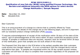

由于我们的问题使用 LF412我已经决定尝试不同的东西。
我已经测试了 TLV9352、但这种类型似乎与压摆率升压电路存在相同的问题。
我已经测试了 TLV9362、虽然这种类型似乎也具有某种 压摆率/升压功能、但非常适合。
我不是很有信心这个"SLEW-RATE-boost"功能,但我希望有人能说服我,我不会遇到任何麻烦的 TLV9362 :-)

    是的、LF412已经历了晶圆更改、请参阅下面的 PCN 链接。
    https://www.mouser.com/PCN/Texas_Instruments_PCN20221216011_20221222111743213.pdf

    并非运算放大器中的所有压摆增强功能都能实现相同的效果。 TLV9362还具有压摆增强特性。 自去年11月以来、针对特定用途的运算放大器系列由 PRAMPS 团队提供支持。 压摆增强设计的目的是降低标称工作条件下的静态电流、并在触发输入信号超过特定阈值时触发压摆率增强特性。
    您需要哪种压摆率? 您的应用是什么?
    在以下 PRAMPS 运算放大器选择中、不存在压摆过渡问题。 例如、低成本版本 、如 TLV2197、OPA2197 。 这些电容器的压摆率为20V/usec、可能会满足您的要求。
