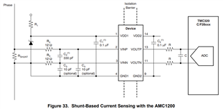

AMC1200是否可用于单端输入、如下所示? 有什么需要注意的吗?

    由于这是开关电容器输入、因此我建议保留该电阻器以确保 C2均匀稳定。
    您好、Smith:
    您是否意味着我们应该保持 R3? 您会推荐什么价值?
    尊敬的 Wayne:
    是、12 Ω、如数据表中所示。 这种 R&C 组合的设计目的是优化输入结构。
