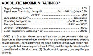

我的客户正在设计一个传感器、其中 INA331具有一些输入电压、而没有电源电压。
您能否告知在未通电的工作模式下允许的最大电压是多少?

    绝对最大持续电压可禁止高于 V++ 0.5V
    如果可能、使 INA 保持通电状态并将其关闭。 或者、通过模拟开关断开输入。
    您好、NIR、
    在绝对最大额定值表中、详细说明了高于 V+的输入的预防措施。 上述两项 Celmens 建议均有效、将有效。 此外、您可以在输入端添加一个串联电阻、以将进入放大器的电流限制在安全水平。
    请注意、在这种情况下、放大器可以根据输入电压和电流的大小进行自供电、并且 INA331的输出端可能会有一些输出电压。 如果这是不可接受的情况、请分享以下信息。
    1. 未上电时的电源阻抗(高电平/低电平)
    2. 输入电压的幅度和该传感器能够提供的电流量
