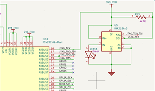

您好、
我的原型连接如下图所示
我正在使用 pyftdi 尝试使用 I2C 来测量电流、电压和功率。
我将此电路板 https://www.amazon.co.uk/dp/B0CG9HNZZR?ref_=pe_27063361_487360311_302_E_DDE_di_1 用于 INA219。
连接是否合理? 我可以以我的 python 代码回复 E2E 工程师、因为我没有获得预期的结果。
Lalit
    您好 Lalit、
    您获得了什么结果? 您能详细说明一下所看到的问题吗? 此外、请确保 SDA 和 SCL 线路上均具有上拉电阻(通常为3.3k Ω)。

    嗨、Malika、
    FYI 如果我将 JTAG_TDO_TDI 接线连接到3.3K 电阻器、SDA ia 始终为高电平。 FYI 从 FTDI AE 获悉  FT4232H 在 IO 引脚上具有内部上拉电阻器、因此这可能是 SDA 线路保持高电平的原因、所以我移除了这里 SDA 的上拉电阻器。
    我觉得 FTDI I2C 工作正常、因为我可以在示波器上看到 SCL 和 SDA 的波形。

    我的总线电压、分流电压、电流功率为0。 让我知道我错过了什么。
    Lalit
    您好 Lalit、
    1.请分享您的 I2C 通信示波器快照。
    2.您能否确认是否可以在启动时读取默认配置寄存器值0x399F。
    3.在原理图中,没有分流电阻器,所以功率和电流寄存器将为零。 此外、INA219用于高侧应用、您连接到地的正弦、Vbus 基本上为零。 此外、不知道为什么 IN-至 GND 上有 LED、因为 沿该路径的电压为零、所以它不会通电。
