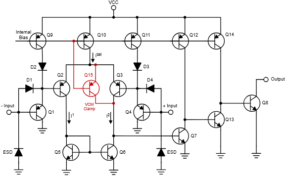

    短版: 当输出为低电平时、Q8集电极接近 GND、Q8基极高于 VBE。  为了使输出变为高电平、导通 Q13以驱动靠近 GND 的 Q8基极。  但是、Q8集电极-基极电容需要时间才能放电。  因此、当 Q8基极从+GND 变为 VBE GND 时、Q8集电极从 GND 变为-GND VBE、输出为负值、直到该电容放电。  这可以轻松模拟、如我的 pdf 中所示。
    只有当集电极上拉电流超过 Q8基极电流(Q13集电极- Q14集电极)时、输出才会在低电平到高电平转换期间保持正。
    新器件的输出级发生了一些变化。  Q13/Q8几何、Q13速度/电流或某种饱和控制方法(Baker 卡箍)。  旧版 LM2901和 LM2901A 不会出现此行为。

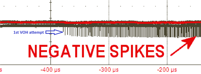

    这些尖峰是 VOH 驱动器故障。 我强调了第一次尝试 VOH (Q8B 变为低电平)失败。
    VOH 成功地变为高电平、然后迟滞将保持在高电平、从而防止输出抖动。
    下面是 Q8集电极基极电容以红色突出显示的器件原理图。 Q8是 LM2901中最大的晶体管
    1) LM2901根本没有输出拉电流功能。 应用程序必须接管 VOH 驱动器角色 不管它需要什么。
    2) LM2901是一款仅正向线性放大器、无频率补偿。 因此、慢速输入电压会导致输出抖动。
    3)虽然没有有意循环、但共享的"内部偏置总线"确实允许少量(大于零)的环路反馈。
    4)外部迟滞在首次尝试时需要大输出摆幅、以避免输出抖动。
    5) Q8B 驱动器快速变为低电平(B 器件速度更快并且具有高直流增益)将容性地将高达1 VBE 的负电压传递到高阻态输出。

    外部迟滞可能是导致 VOH 尝试以固定的时间间隔失败的主要原因。  当第一次 VOH 尝试变为负值时、外部迟滞电阻器会将+IN 拉 低、从而使开关恢复到 VOL。  随着+IN 缓慢上升、该周期会重复、直到外部迟滞电阻器引起的+IN 骤降不会导致切换回 VOL。
    外部迟滞电阻器的目的是为慢速输入信号提供干净的开关。  然而、这个负输出脉冲会导致相反的情况-外部迟滞电阻器会增加抖动。  增加外部迟滞实际上会增加抖动、因为它会反馈+IN 上更大的负骤降。
    我发现的唯一解决方案是 将输出灌电流增加到高于大致1.2 mA 的水平、这可以防止负 VOH 摆幅。  从+IN 到-IN 的小电容器也很有用、因为它会在大得多的 VOH 摆幅提供预期迟滞之前滤除短暂的负脉冲。  但通常不建议使用此处的电容器、因为它会减慢迟滞速度。  诀窍是过滤小负脉冲、但不过滤较大的 VOH 摆幅。   从 Q8基极到集电极的二极管(Baker 钳位)可防止 Q8中储存的电荷导致负尖峰、但显然无法从外部接触到。

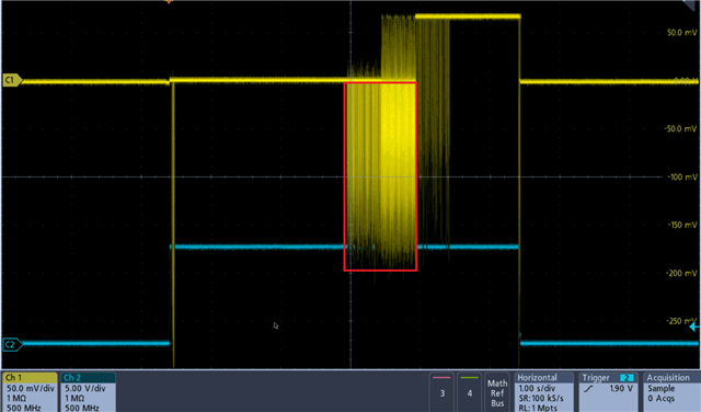

    这是开环实验设置。 VCC = 10V、VPU = 0.1V、IN+扫描在大约5秒内为1mV 宽。 非常慢的扫描速度和非常弱的上拉电流。
    此处示波器1M 很重要、因此我将其包含在原理图中。  当输入扫描为蓝色时接通电源(VCC)。
    这是传统的2901波形。  我突出显示了负电压输出抖动。 之后出现了常见的输出抖动(存在于推挽比较器中)。
    下面是 LM2901B 波形。 抖动的宽度(时间和输入电压)较小(良好)。
    负抖动的幅度要大得多(不好)。
