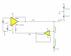

                                图1:电流源电路
                           图2:电流吸收电路
电流源电路(拉出模式):  当 V2在1.25V 和2.5V 之间变化时、该电路产生4 -20mA 的电流。 我已经在 TINA 仿真和实际实验中成功地对此进行了测试。
电流吸收器电路(灌入模式):  该电路旨在当 V2在0V 至1.25V 范围内变化时产生4 -20mA 的电流。 我在 TINA 仿真中获得了准确的结果;但是、在实际实验中、我没有收到预期的输出、而且当我尝试改变 V2电压时、不允许改变、V1处的任何电压在 V2 (即1.25)处都出现。
您能告诉我问题是什么吗?
    Doudu,
    在这两种情况下、您都将超出 INA592的有效输出范围。 输出必须超过与任一电源轨的220mV。 对于0-1.25V 的扫描、1.2到1.25的范围现在将是非线性的。
    在实际实验中、电源电压值是多少、输入、输出和基准引脚的电压是多少?
    Gerasimos
    电源电压:24V
    VIN:0-2.5V
    INA592 IC Vout =(V+- V-)/2 = 0-62.5mV
    在 Ckt Vout1/2 =参考引脚:供电模式:0.25-5V、受电模式:18V-23.75V
    之前、TI 团队告知输出正常(线性区域)、此电路由 TI 建议
    我给定双极电源为 ±18V、因此我们不违反输出限制、然后灌电流模式也不起作用

    现在我用 V-= 9.2、V+=(0-18.4)、Vcc =24V、VSS =GND、Rset =220欧姆、RL =250欧姆来累加
    我将1mA 的电压保持在220mV (INA 将处于线性区域)
    源模式(RL 另一端连接到 GND): 当我将 V+从9.2更改为18.4时、工作正常
    受电模式(RL 另一端连接到 VCC ):在这种情况下,我应该将 V+从9.2更改为0 ,但它不允许 V+低于1V。 原因可能是什么?

    您~采用差分电压范围并在220mV/mA 下调整、从而创建 Δ V+-20mA 电流源、对吗?
    如果您想要灌入电流、INA 的负电源轨的电压不能与负载终端的电压相同。
    电流驱动来自放大器、其负电压比负载终端更大。
    这是负载端接至 GND (拉电流)的电路扫描结果
    以下是负载端接至 V+(灌电流)时的扫描结果:
    如果您需要双向连接、可以将负载终端连接到1/2 Vs (12V):

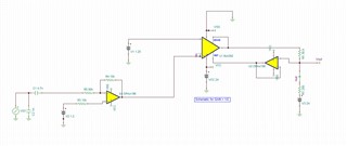

    我的问题已经解决、我们使用单位增益运算放大器为 INA592提供输入。

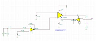

    拉出模式:                                                     灌入模式:
    我使用随附的最终电路、提及电源和输入电压。
    对于所有 IC、VCC = 18V 至32V (标称值为24V)
    Vss = 0V
    VG1 = 500mV (HART 单通道)
    V2 = 0-1.25V (对于灌电流)、1.25至2.5 (对于拉电流)
    V1 = 1.25V
    环路电流= 1至20mA
    您能否在您侧的拉电流和灌电流模式下检查是否违反 INA592和 OPAx196的输出电压摆幅。
    Vamshi

    这与之前的设置相同、我指定了将违反线性操作。 您需要增加分流电阻器的值、以便输出能够从电源轨下降足够大的电压、使其处于线性输出范围内。
    分流电阻为30.9欧姆时的1mA 意味着放大器必须下降30mV。 要进入 INA592的线性输出范围、分流电阻器必须至少为220 Ω、才能确保稳健的性能。 不过、这会改变增益、并且您需要具有不同的电压输入范围。
    请按照主题前面指定的方式更改分流电阻器和输入电压。 如您描述的电路所示、将无法提供低于7mA 的电流。
