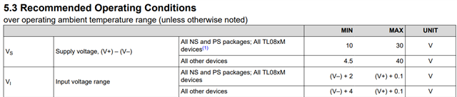

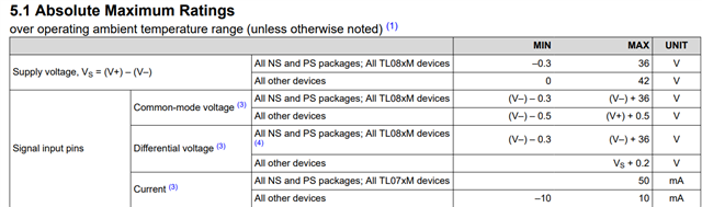

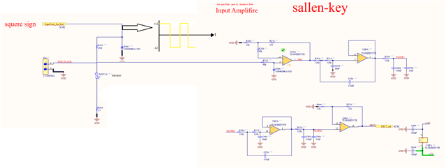

我使用  TL084H 运算放大器对信号进行低通滤波、每20个板中有1个存在问题、问题是 U6AA 的正输入连接到正电源或负电源。 输入信号是一个方波、具有电压轨的幅度、但绝不会超过电源电压、以烧毁输入端的保护二极管。 尽管输入不在建议的共模范围内、但也未超过最大额定值。 您能暗示一下为什么会发生这种情况吗? 是输入电压超出建议共模范围造成的、还是其他原因导致了该问题?
下面随附了我的设计和 TL084x 数据表的某些器件。
提前感谢

    根据说明、ESD 二极管似乎可能超过以下额定值、并且输入 ESD 二极管在单元中短路。
    Unknown 说:
    您能告诉我为什么会发生这种情况吗? [/报价]
    如果输入超过12VDC 范围、MOV 和 ESD 保护器无法钳制12Vpk 方波。 请查看 MOV 的数据表、它不会精确地钳制过压(通常它的容差比标称额定值高+/-30%(可能更多))。

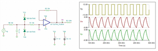

    尊敬的 Raymond:
    感谢您的答复。 根据您提到的情况、我认为我必须增大电源电压或减小输入信号范围、以便我能够找到 ESD 保护、其中的信号范围工作电压和钳位电压低于 Vsup+0.5。 "你说什么? 此解决方案能否解决我的问题?

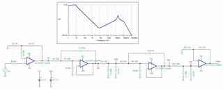

    尊敬的 Ali:
    您能告诉我设计意图是什么吗? 我可以建议一个示例来钳制+/-12V 方波信号。
    输入是+/-12V 方波、方波频率是多少? 设计将进行一系列 MFB 滤波器、看起来设计中试图滤除 PWM 信号并生成输入信号的平均值-请澄清。
    包围的是电路仿真。
    e2e.ti.com/.../TL084H-04252025.TSC
    Raymond
    尊敬的 Raymond:
    感谢模拟。 方波的频率为24Hz、您猜对了、我们希望找到信号的平均值、并尽可能对24Hz 信号进行滤波、同时具有相对较快的响应时间。 功能正常、唯一的问题是输入保护。
    Ali
    尊敬的 Ali:
    功能正常、唯一的问题是输入保护。
    您可以尝试如下所示的操作。 如果输入保护仍然不够、则可能需要在以下输入节点之后添加 TVS。 MOV 也可以正常工作、但 MOV 的精度和速度不如 TVS 和 MOV 往往会随着时间的推移而退化。
    e2e.ti.com/.../TL074-Input-Protection.TSC
    对于同相输入、Vout 的传递函数为1 + R27A/R26A、因此在以下电路中会有轻微的增益。
    对于24Hz 输入方波、Sallen-Key 滤波器应配置为低于1Hz 至2Hz、以便有效滤除方波的噪声。 请注意 Sallen-Key 滤波器中的 Q、我可以看到接近截止频率时的增益峰值。 由于您将多个滤波器链接在一起以消除谐波噪声、因此两个串联的 MFB 滤波器可能优于两个 Sallen-Key 滤波器。
