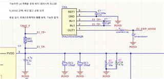

你好
我们将使用 INA2181设计一个高侧电流检测电路。 我们的目标是衡量  直流功耗(单向电流)
我们想确认连接是否可以 参考 引脚直接接地。
如果不建议这样做、请建议一种更合适的设计方法。
    允许将 REF 直接接地、如图8-1所示。
    移除该电容器。

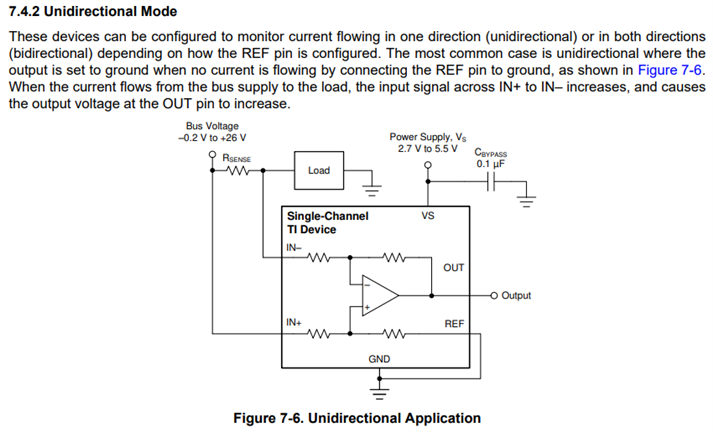

    您好、Michael、
    正如 Clemens 正确指出的那样、建议将 VREF 引脚连接到 GND 以便在单向电流检测应用中操作 INA2181。
    我希望这对您有所帮助、
