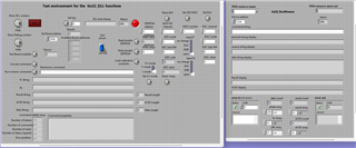

    处理代码我遇到了很多丢失的文件,你能解决这个吗?
    我想这是因为原始作者写了一些初始 vi、最终没有使用它们、因此、它们不包括在最终源代码中。

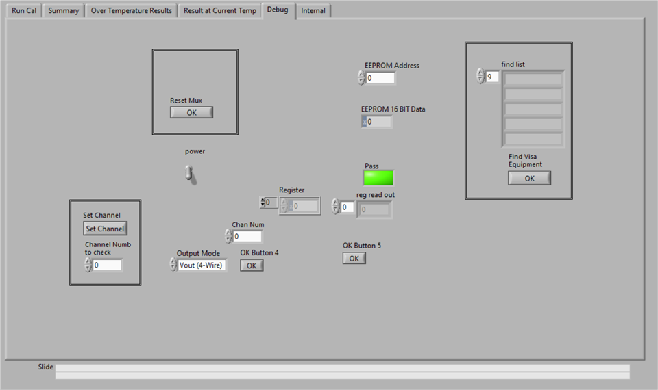

    以下 vi 与多语言软件的调试窗口非常相似:
    通道编号等于正在读取的多路复用器且有电源开关。
    "运行校准"选项卡中的"创建模型文件"可以枚举项目具有多少个多路复用器。
