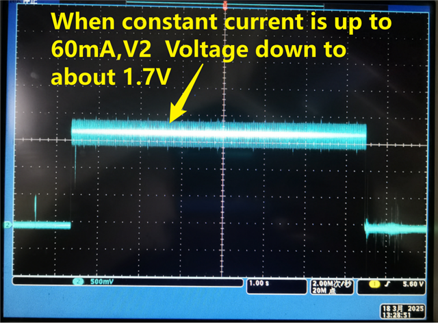

当由以下运算放大器供电时、OPA4340会出现电压骤降

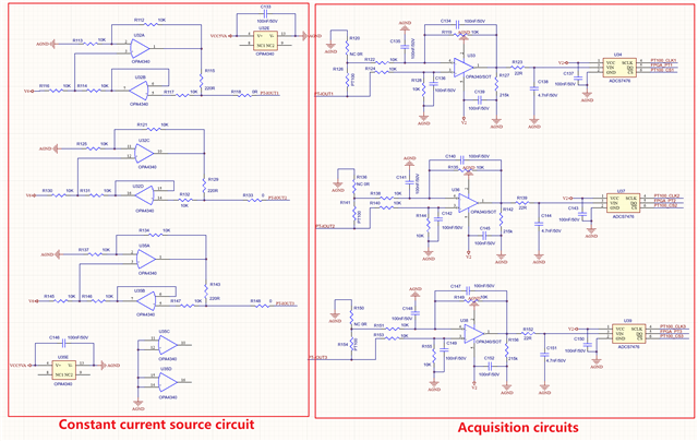

大家好、我使用 OPA4340、OPA340和 ADCS7476来设计 PT100采集电路、发现 OPA4340功能在测试过程中偶尔会出现异常、该电路的详细原理如下:

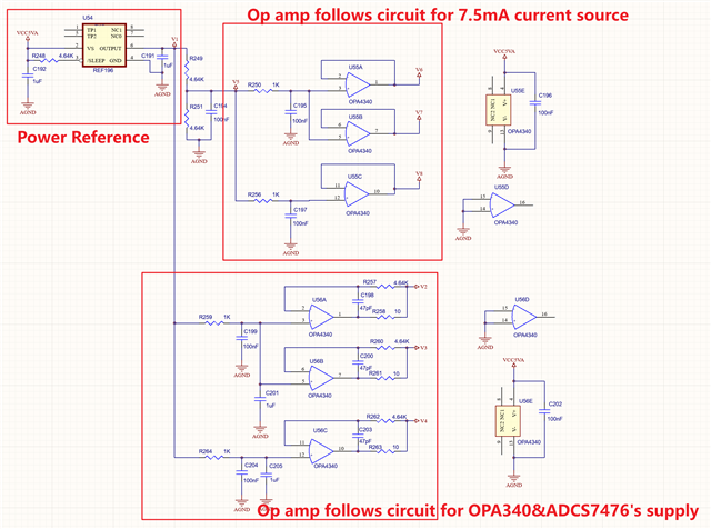

步骤1:通过 Analog Devices 的 REF196生成3.3V 基准电压 V1、V1电源分为2个输出;
步骤2:OPA4340后面是 V1输出电压之一、输出三个3.3V 电源、即 V2、V3和 V4 (不使用一个输出)
步骤3:另一个 V1在对两个4.64K 电阻器的电压进行分压后生成1.65V 电压 V5、而 V5会通过 OPA4340生成3个1.65V 电源、分别为 V6、V7和 V8
步骤4:V6、V7、V8至 OPA4340可实现恒流源输出、输出电流为1.65V/220欧姆= 7.5mA、恒流源用于 PT100、此电路设计有3个 PT100收集装置;
步骤5:模拟采集电路分为三部分:运算放大器调节电路和模数转换、其中构建了运算放大器调节电路 OPA340、模拟信号(两端 PT100电压)在调节后连接至 ADCS7476输入以实现模数转换、采集电路有3组、其中每个部分的电源电容为100nF、OPA74V2连接去耦电容。

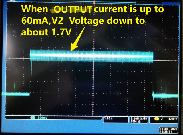

第6步:在测试期间、发现当所有三个 PT100通道都连接到电路时、V2输出端子的瞬态电流约为60mA、稳态电流约为4mA;偶尔、V2电压降至约1.7V、输出电流继续为60mA
步骤7:进一步测试、未连接 PT100时、V2的输出电压稳定在3.3V、V2的输出电流没有瞬态电流、稳态保持在大约4mA。
第8步:通过 TINA 软件进行仿真、OPA4340输出端不存在浪涌电流问题。
请帮助分析电路在设计上是否不合理、出现上述问题的原因是什么? 如何优化和升级电路或应用?
  SURGE CURUNNORMAL VOL
非常感谢。
Jason Lin
    图片中有一个错误、应该是:"当 V2输出电流高达60mA、同时 V2电压降至1.7V 时"
    运算放大器似乎在振荡、这很可能是由 C139/C145/C152引起(请参阅数据表的第7.3.4节)。
    通常、使用运算放大器作为电源时、请勿在运算放大器的输出端添加去耦电容器、而是对输入电压进行滤波。 (并将运算放大器放置在供电设备附近、以免噪声从其他位置耦合到线路中。)
    此外、(未使用)运算放大器的两个输入端不得短接;请参阅 未使用的运算放大器—该怎么办?

    、Δ Q 由于7.5mA 的恒流源输出电流和 PT100的电阻为100欧姆、因此模拟采集电路的输入电压约为750mV。 此外、由于运算放大器调节电路的放大因子为1:1、因此理论上、OPA340的输出电压为750mV。 然而、发生故障时、OPA340和 AD7476的电源电压降至1.7V、OPA340和 AD7476不再正常工作。 因此、通过使用示波器捕获 OPA340和 R123的输出电压、R139和 R152的右端电压都出现了不规则振荡、并且 ADC 转换的数字值也显示出显著波动(图片稍后将附在后面)

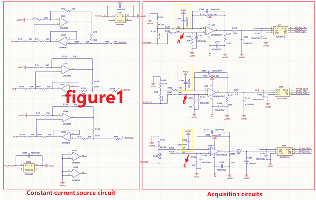

    如今、我们发现问题出在模拟采集电路的运算放大器(OPA340)输入端配置的电容器 C135/C141/C148上、移除 C135/C141/C148后、通过电流探头观察到 V2后端的电流、并且没有浪涌电流。
    实际上、在设计我的电路时、电容器并不是对称配置的、它最初计划对称地放置在运算放大器的 V+和 V-接地端(如图1A/B/C 所示);这个位置的电容器的电容配置很大、电容器不应直接连接到运算放大器的输入端、这可能是问题的根本原因。

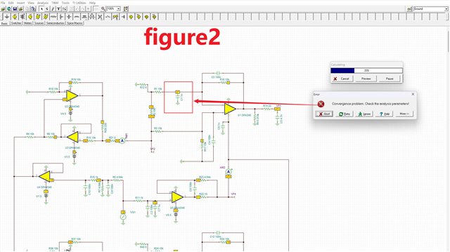

    同时、当我使用 TINA 仿真时、我发现当 C135/C141/C148配置大于或等于1nF 时、仿真软件将报告错误(图2)、这证明了问题所在。

    Albert,
    很惊讶我之前没有注意到 C135、C141和 C148。 运算放大器的反馈虚拟短路输入端的电容几乎总是一个不稳定的大问题。  应删除这三个 AP。

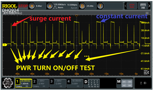

    现在可以理解、OPA340作为差分采集的输入电容会导致电路不稳定。 我想知道 C135、C141和 C148电容器如何直接影响 V2处的电流、V2电压如何下拉至1.7V、并且恒定60mA 高电流如何在没有恢复的情况下继续输出?
    Albert,
    60mA 是 OPA340的最大输出电流、因此电压应下降。 高电流可能来自输出电流振荡至输出负载[C138、C144、C151]。
