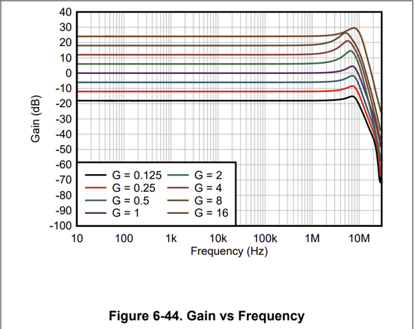

我直接从 TI 网站下载了 PGA849 TINA-TI 参考设计。 但是、运行交流分析后、我注意到产生的 "增益与频率间的关系"图与数据表中显示的图不匹配。 在 G = 1时的仿真中、-3dB 点出现在大约12.3Mhz 处、并且看不到峰值。 我 调整了这些 值 以匹配数据表上列出的参数、但响应是相同的。
我还购买了 PGA849EVM、频率响应与仿真更加一致。
是否需要特定配置来复制数据表上显示的结果?
感谢您的参与、
SK

    对于仿真、仿真模型的带宽似乎对于增益2、4、8和16是错误的(在5MHz 处测量)。  ±低于1 (含)的增益、带宽在~30%的典型范围内、在 Δ V 12MHz 下看起来始终很高。 我已经向仿真工程师报告了此情况、因此可以在所有增益范围内将其修复。
    对于数据表-这是黄金来源、由于带宽是典型值、因此预计工艺和批次会有一些差异-业界通用 ±30%。 我查看了器件的特性数据、并且增益间的带宽为10 MHz。

    实际上、处理中的电路和信号所需的带宽最好超过10倍。 例如、PGA849可以处理信号、而不是1MHz 所有增益范围内的限制因子 PGA/10 = 10MHz。 这对于 PGA849很特殊、通常当增益增加 时 、带宽会受到限制。 PGA849具有独特的拓扑、可在增益范围内实现这种"平坦带宽"。 您的终端应用的预期信号是什么? 频率范围是多少?
    对于 EVM、我建议实施数据表中的测试条件: 在 TA = 25°C、VS = VSOUT =±15V、VICM = VREF = 0V、RL = 10kΩ 时。 在以下附加条件下:CL = 100pF、小输入电压信号。 增加输入信号的频率、直到输出为预期输出的0.707、这是该增益时的带宽、我预计其约为10 MHz。 这可以通过使用~1mV 输入的精密信号发生器来完成(或者尽可能低、因为发生器可以精确提供)、在我们的实验室中、我们使用输入为-27dBm 的 BODE100。
