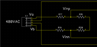

我想使用 AMC23C10检测交流线路过零。 但是、输入交流电可以是相位中性点或相位、电压范围为120VAC 至480VAC。 我可以使用分压器将电压降低到 AMC23C10 INP 引脚、但是、如果测量值是相对中性点、当输入为480V 相间电压时、中性点可以轻松连接到引脚 INN、以及我们如何在 AMC23C10上连接 INN。

    学了一会儿后,我考虑了两个选项。 一种是使用高阻值电阻分压器将480Vac 降低到10V 范围、然后 通过 AD628将差分输入转换为单端输出、然后通过 AMC23C10检测过零。 第二个选项是将480Vac 降低到45%、然后连接230VAC:40V 隔离变压器、然后通过 AMC23C10检测过零。 我不能很清楚哪一个是容易和更准确的。 我现在正在处理这些问题。
    如果进行相间测量、则不需要 AD628、因为它与将每个相位连接到 AMC23C10的 INP 和 INN 相同。 第二种方法可以实现、但与第一种方法类似、您可以使用电阻分压器来降低电压、而不必将电压降低45%、然后使用隔离式变压器。

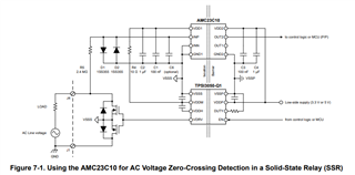

    我们建议按照数据表中所述的方式进行操作(也粘贴在下面)。 进行相间测量时、当相位交叉而不是过零时、器件将跳闸。 如果您希望从该点获得过零、则必须使用信号的频率来计算它。 但是、您正在将理想值与测量值进行比较、这可能会导致不准确。
    此外、我们不建议进行分压、因为很难使器件跳闸。 "跳变阈值迟滞"为25mV、因此如果您要进行分压、它将增大跳变阈值迟滞与峰值电压之比。 换句话说、使器件跳变需要更长时间的电压变化。
    谢谢您、
    Andrew
    感谢您的答复。 我理解您的解释。 我不使用此电路直接控制某些东西、但我使用 zc 作为启动时序的基准、我们需要高精度时序、如+/-25us。 我正在研究交流(50Hz/60Hz)测试设备。 我们需要1度精确的时序。 因此、我认为25usec 的精度很重要。 我知道中性点是导入的、但我们的输入可以是差分输入(三相+ 1接地)。  您的建议 是我们可以检测相位交叉、这是一个好主意、您认为我可以使用分压器将一个相位连接到 INP、将另一个相位连接到 INN。 分压器如下所示:T1-1连接到 A 相、T1-4连接到 B 相。分压器可以为50%、Vout=0.5Vin、然后连接到 INP 和 INN 以检查相位交叉、是否认为它可以正常工作?

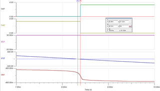

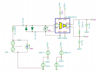

    如果您要进行相间测量、则过零将在相位相交时发生。 下面的电路显示了具有480VAC 输入的相间测量和输出电路。 VG2和 VG3的相位偏移为120度。 可以看到、当相位相交时、AMC23C10跳闸。

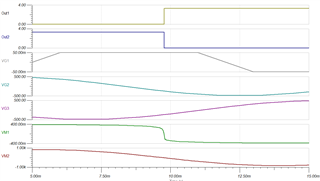

    如果要执行相位与中性点操作、则 AMC23C10会在相位与 VINN 关联的值相交时跳闸、如下面的输出所示
    对于第二点、我们不建议使用分压器、因为 AMC23C10跳闸时的时间变化较大。 您可以通过检查 AMC23C10跳闸(OUT1或 OUT2)与输入过零(VG2 = 0V)之间的电压差异来观察这种关系。  在上图中、输入为60Hz 时为480V _ac。 VG2过零和 AMC23C10跳闸之间的差值为55us。 在下图中、输入为60Hz 时为20V_AC。 VG2过零和 AMC23C10跳闸之间的差值为200us。 换句话说、20V_AC 信号的斜率较小。 这意味着器件在阈值区域花费更多的时间。
    在实际应用中、器件不会每次都以相同的电压跳闸。 会有一定程度的差异。 与48000_AC 信号相比、此变化对20V_AC 信号的影响更大。 可以使用线性方程来检查相同的关系、其中 y 是电压、x 是时间。 在下图中、y = 0.12V 和 y =-0.05V 时有两个跳闸点。 左下方的斜率为 y=480X。 两个跳闸点之间的差值为0.00025-(-0.000104)、即0.354ms。 右下角的斜率为 y=20x。 两个跳闸点之间的差值为0.006-(-0.0025)、即8.5ms。 请注意、本示例中的值是任意的、但我们可以看到、如果峰峰值电压较小、则 AMC23C10的跳变电压变化产生更大的影响。
    因此、我们建议按照我在前一条消息和数据表中展示的方式来设置器件。 二极管和高电阻电阻器将保护器件。

    感谢您的解释。 但是、 我不明白480VAC (一相)的一端 是如何连接 VS4 GND 的? 什么是 VS4?

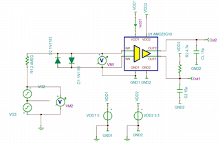

    我在上一条评论中提到的电路有两个相位。 为了使两相系统正常工作、我们需要将其接地。 VS4和 VS3是没有连接电压的电压电源。 他们位于 AMC23C10 TINA 参考设计中、所以我保留了它们。 我相信下面是一个更容易理解的画面。

    感谢您的答复。 但是、我对这张图仍然感到困惑。 在实际480VAC 中、有3相+1接地或3相+1中性+1接地。 只有相间电压才能达到480VAC、相间电压或相位对地电压才会达到277VAC、根据此图、我认为我们不能测量此图中的相间电压。
    您能否详细说明一下为什么我们无法使用此图进行相间测量?
    您是否有正在设计的原理图或电路图?
    如果我们要将电压源(VG2和 VG3)更改为277V_AC、那么我们可以使用此图。
    您的三角形接线图不实用、因为我们需要客户使用在两 相端接地的角接地三角形接线 我们的系统需要适用于所有类型的接地三角形系统。 此外、在建立连接之前、我们需要确定相位到地。 这甚至更加复杂。
    该图更像是为了展示器件功能。  INP 和 INN 之间的电压何时发生交叉时、器件将通知这两个电压。
    因此,设备的接线方式将取决于您的使用情况。 例如、如果您想要执行过零、则需要将相位连接到 INP、将中性点连接到 INN。 如果要进行相位交叉、则需要将一个相位连接到 INP、将另一个相位连接到 INN。
