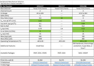

    [引用 userid="574716" url="~/support/amplifiers-group/amplifiers/f/amplifiers-forum/1509245/opa2277-what-is-the-best-differential-op-amp-for-voltage-and-current-sensing-when-making-500kwatt-converter ]但是、我认为 OPA2277的特性优于 INA2137。
    下面是一些比较、由于 OPA2206具有输入过压保护和更高的压摆率、我添加了该器件。
    在此设计中、我需要您推荐使用差分运算放大器来检测-/+15V 范围内的电压和电流。
    对于此应用、差分电路中需要高 Aol、CMRR 和 PSRR 特性。 500kW 是转换器中的巨大功率。 由于我没有开关频率、电压和电流信息、因此无法对此进行评论。

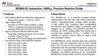

    对于此应用、如果您为检测应用构建分立式差分放大器(INA2137为集成 DA)、我们的薄膜匹配电阻器可能会有所帮助。
    https://www.ti.com/lit/ds/symlink/res11a.pdf?ts = 1746384751429&ref_url=https%253A%252F%252Fduckduckgo.com%252F
    https://www.ti.com/lit/ds/symlink/res60a-q1.pdf?ts = 1746456737669&ref_url=https%253A%252F%252Fwww.ti.com%252Fproduct%252FRES60A-Q1

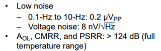

    您能否详细说明  Aol、PSRR、IQ typ (mA)、Vn at 1kHz (nV/Hz)?
    对于500kW 开关电源、运算放大器的低噪声规格并没有太大的意义。 系统中的主导噪声来自开关电源和开关 PWM 信号。 以下列表是从 OPA2206中获取的。

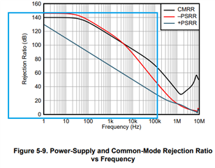

    但是、较高的 AOL、CMRR 和 PSRR 将有助于衰减来自开关的无用信号。 话虽如此、这取决于您能够过滤掉+/-15Vdc 以驱动高 Aol 运算放大器的能力、这种情况下可利用运算放大器中的 CMRR 和 PSRR 优势。 运算放大器的选择很重要、但更大限度地降低500kW 转换器中的开关噪声也更为关键。
    例如、在 OPA2206运算放大器中、这是 CMRR、+/-PSRR。 如果您能够在开关电源中放置一个低频极点(例如5kHz 至10kHz)、那么+PSRR 抑制就足够了。 在这里、CMRR 和-PSRR 具有比+PSRR 更好的抑制效果。 如果您的 LC 极点被置于30kHz、+PSRR 在+15VDC 电源轨上仍然具有40dB 抑制频率。 除了高开关频率或谐波之外、+PSRR 也不起作用。 但 CMRR 在30kHz 下仍然非常出色、
    -在这个部分, PSRR 是体面的70dB。
    因此、很难回答您的问题- 如果我的原理图中有理想的差分运算放大器、
    您可以选择世界上最出色的运算放大器。 如果您不管理转换器中的开关频率和谐波、这对您的设计没有太大帮助。 对于500kW 转换器、共模噪声将很高。 OPA2206可能会有所帮助。  您始终可以使用高 PSRR LDO 滤除+/-15VDC 电源轨、使用较低纹波电压轨、并对差分放大器或仪表放大器等中的电压和电流进行采样
