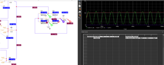

我将使用三个并联的 OPA549、一个主器件驱动两个从器件。 当将1VAC 用作同相配置时(增益为10)、可在无负载的情况下获得干净的输出10VAC。 当施加1欧姆电阻负载时、输出波出现噪声。 我可以看到正弦波、但噪声过多。
注意:下面我已经尝试过、没有什么帮助。
1)我已经尝试了不同值的缓冲电路3欧姆至10欧姆/ 0.1 uf 至0.01 uf。
2)很好的散热器
3)去耦电容器输入和输出级
4)输出级的 RC 滤波器

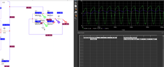

    这里我附上了包含仿真输出波形的原理图。
    缓冲器和去耦我尝试跟踪和错误、因此在原理图中未提及
    在当前设置中:
    输出级缓冲器电路值约为10 Ω 和0.1uf
    输入端的去耦电容值为1000uf、输出端的去耦电容值为1000uf
    我将在几小时内分享实时波形。

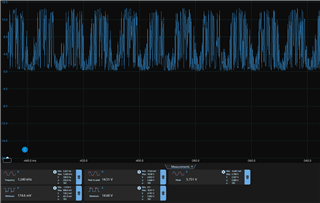

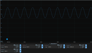

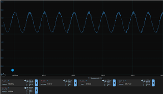

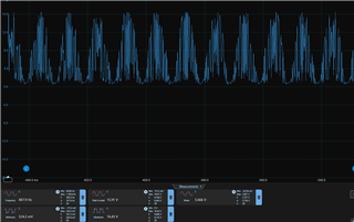

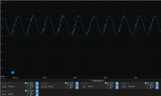

    是的、10VAC 是 Pk-Pk。以下是不同景色下输出级的实时波形。
    注意: 输出波形是干净的正弦波、 带缓冲电路(10 Ω/0.1uf)-带负载(6 Ω)-无去耦电容器、当开始降低负载电阻时。 噪声开始拾取类似于下图的内容
    输出波形:带缓冲电路(10 Ω/0.1uf)-无负载-无去耦电容器
    输出波形:带缓冲电路(10 Ω/0.1uf)-无负载-输出级有去耦电容器(1000uf)
    输出波形: 带缓冲电路(10 Ω/0.1uf)-带负载(1 Ω)-输出级带去耦电容器(1000uf)
    输出波形: 带缓冲电路(10 Ω/0.1uf)-带负载(1 Ω)-无去耦电容器
    新观察结果:在同相配置中并联2个 OPA549。 使用1 Ω 负载、在输出级1000uf 处使用去耦电容器、并使用缓冲器电路10 Ω 和0.1 Ω、获得纯正弦波。 但有三个原因导致出现噪声。
    这些都很有帮助,感谢您花时间获取这些数据。
    第一个波形看起来确实比正弦波更像噪声。
    我也倾向于对缓冲电路进行试错、这些值在我预期的范围内。
    事实上、您的电路可与两个 OPA549配合使用、但不能与三个 OPA549配合使用、这可能会让我相信、这些放大器会相互"抗争"。 当器件没有相同的输出响应时、有时战斗会消耗比实际输出负载更多的电流。
    如果您使用 U1和 U2进行并行评估、是否还可以同时尝试 U1和 U3? 由于 U1和 U2匹配良好、用户会认为 U1和 U3也应该执行类似的操作。 如果没有、我们可能有一个很好的地方开始调整电路。
    可能需要调整镇流电阻器的大小、以对器件之间的不同 Vos 进行额外的平衡。
    我已经看到客户可以使用0.1 Ω 甚至1 Ω 之间的电阻、具体取决于对电源轨的摆幅。 我知道 DS 使用的电阻为100m Ω、但可能三个器件导致足够不平衡而需要更大的电阻。
    通道之间的布局是否相似? 在高电流下、即使相对较小的差值也会导致问题。
    如果在此测试期间可以、最好在靠近 DUT 引脚的位置探测 V+电源轨。 这是验证是否具有足够去耦的好方法。

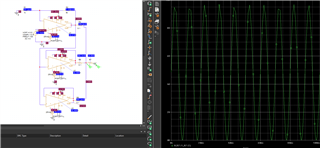

    尊敬的 Jacob:

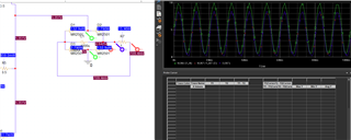

    通过更改0.5欧姆、现在我能够看到干净的正弦波。 但放大级之后有全桥整流器电路、这会影响放大输出波形。
    我在下面附上了仿真图像并进行了说明。 (仿真图像结果与我在硬件中得到的实际响应相同。)
    在空载条件下或100k 作为负载电阻器、1000u 作为整流器输出端的电容器
    放大级 10VAC 后
    10直流之后
    负载电流为0Amp
    在整流器输出端使用1 Ω 作为负载电阻器、使用1000u 作为电容器
    放大级 10VAC 后
    8AC 后没有直流电
    负载电流4A (平均电流)
    增加了电容值以使输出直流
    整流器输出端使用1 Ω 作为负载电阻器、40000u 作为电容器
    放大级 8VAC 后
    整流阶段6AC (纹波电压)未达到直流后
    负载电流 6Amp (平均电流)
    整流后、需要10DC 和1欧姆负载。 但我的放大输出失真了。
    尊敬的 Bini:
    是否考虑发送 PSpice 工程? 我可以看看自己是否有什么我们可以做的。
    当然、其中一些来自整流器二极管中的功率损耗。 其中一些也可能来自 Riso 电阻器中的损耗。
    使用整流器电路的原因是什么? 我假设我们要为大电流驱动获得10VDC 的电压。
    为什么不将 OPA549设置为输出10V 直流电压、而不是使用整流电路来生成直流电压?
