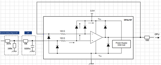

我想了解 OPA4197的输入保护行为以及 OPA4323的可能替代产品。
1. OPA4197在持续过压条件下的行为(约30V):
我们目前正在评估 OPA4197、以替代 LTC6088。 在我们的应用中、传感器侧短路等故障条件可能会导致向运算放大器输入端施加约30V 的持续过压。
根据 OPA4197数据表的图52、器件似乎包含连接到两个电源轨的内部钳位二极管。
使用 OPA4197而非 LTC6088时、模拟输入电路假定如下所示。 我想知道、如果输入的稳定电压约为30V、则 IC 是否会因传感器侧短路而损坏。 假设钳位二极管即使在这种情况下也能正常工作、并且二极管和 IC 不会损坏、这是否正确? 我认为输入电流不会有问题、但我想确认这一点。
2.等效于 OPA4323的器件、具有与 OPA4197类似的内部钳位二极管:
我们还考虑具有与 OPA4323类似规格的器件、这些器件在输入引脚上包含内部钳位二极管。 使用适当的限流电阻器来处理偶尔或故障级过压的能力将极大地简化我们的系统设计。
如果您能推荐任何具有此类特性的器件、我们将不胜感激。 如果不存在合适的器件、我们计划考虑添加外部钳位电路。

    1. 在使用输入导向二极管(如 OPA192)保护运算放大器时、需要考虑两个重要因素。
      1. 必须将最大输入电流限制为10mA 或更低。  通常、我会尝试将电流限制为1mA 以获得安全裕度。  这样做的方法是放置串联限流电阻器并根据最大故障电压选择值。  对于30V 故障电压和3.3V 电源、您可以按如下方式计算: R =(Vfault -0.7V - Vs) 1mA =(30V - 0.7V - 3.3V) 1mA = 26kΩ。  输入已经有大于此值的电阻、因此这样很好。
      2. 还必须保护电源。  由于故障发生在输入端、这看起来可能很奇怪、但故障电压会通过输入端输送到电源。  大多数电源均通过低压降稳压器(LDO)进行调节。  LDO 通常无法灌入太多(或任何)电流。  此外、 可能无法快速响应瞬态。  因此、当故障发生在输入端时、二极管会将故障通道至电源、如果 LDO 无法灌入电流并保持稳压状态、电源电压将上升。  电源电压上升可能会损坏同一总线上的器件或其他器件。  要解决此问题、应在电源上添加一个 TVS 二极管。  反向关断电压应等于或大于电源电压。  此外、理想情况下、TVS 击穿电压应低于该电源总线上器件的绝对最大电源电压。  在本例中、绝对最大值为40V、因此 OPA192非常安全、不会造成电源损坏。  不过、我会在电源上添加一个 TVS。  如果同一电源总线上的其他器件的绝对最大值较低、这一点尤其重要。
      3. 看一下  高精度运算放大器实验室 部分、以了解此保护方案的详细说明。
    2. 对于  OPA4323的替代产品、关键特性是"零交叉"。  这意味着该器件是轨到轨的、但不具有输入交越失真。  如果您主要关注的是其他具有零交叉的器件、则可以选择 OPA320、OPA328、OPA322和 OPA388。   O P 放大器输入和输出摆幅限制  说明了零交叉器件的优势。
