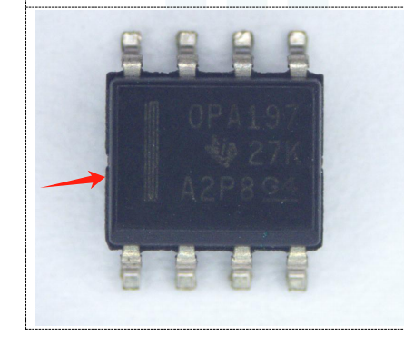

OPA197IDR 器件制造【27k】分别代表什么意思?48K】和【Datecode?

    是的、这是日期代码。 27指2022年7月;48K 指2024年8月。 最后一封信是制造地点。
    标记似乎正确。 您必须从 TI 授权分销商或 TI 网上商店购买才能实现可追溯性(避免购买假冒器件)。
