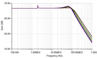

我们正在评估 OPA855、以便   在面向100 MHz 带宽的跨阻放大器(TIA)中使用、并使用 OPA814在分流自举配置中其总光电二极管电容约为100 pF (5×20 pF 器件)。
我们研究了光电二极管电容与带宽之间的关系、并在 TINA-TI 中对所附的原理图进行了仿真。 到目前为止、仿真结果看起来很有前景。
我有几个问题:
  1. 2 MHz 处的噪声峰值 : 在仿真中、2 MHz 周围出现一个噪声峰值 。 增加 C7的值会将此峰值移动到较低的频率、但也会使其更加明显。 是否有推荐的方法来缓解这种噪声行为?
  2. PCB 布局注意事项: 我计划为此原理图设计一个 PCB。 您能否回顾一下设计、告诉我是否有需要注意的任何主要问题或常见缺陷、特别是在寄生电容或任何关键布局方面?
请提供任何指导。

    有关 TIA 的布局、请查看 OPA855数据表中的"10.5布局"部分。 本节提供了更大限度减小寄生电容和电感的详细布局建议。
    我正在分析在2MHz 看到的峰值、并将在获得任何信息后立即恢复。

    我们的目标是在 TIA 中集成自举配置、减少对光电二极管结电容的依赖并实现更高的带宽。 因此、我特别担心与寄生电容相关的布局注意事项。
    我也不完全确定 C7是否必要、因为光电二极管通过 C2交流耦合到 TIA。 如果噪声峰值高于100 MHz 、我们可能会在输出端应用一个简单的低通滤波器来消除噪声、因为我们所需的带宽是100 MHz 。 你怎么看?
