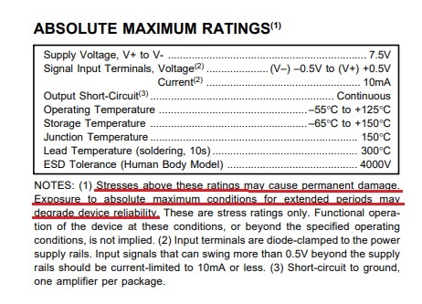

我查看了数据表、发现一个部分靠近绝对最大值部分、内容是"输入端子被二极管钳制至 电源轨。 摆幅超过电源 轨0.5V 的输入信号的电流应限制在10mA 或更低。" 这是否适用于输入信号可能持续超出电压轨的情况? 例如、如果电压轨为+5.0V 和0.0V、则  只要电流钳位到10mA 或更低、输入信号就可以持续在-0.7V 或6.0V 运行。  这对器件的寿命有何影响?
    器件不会损坏。

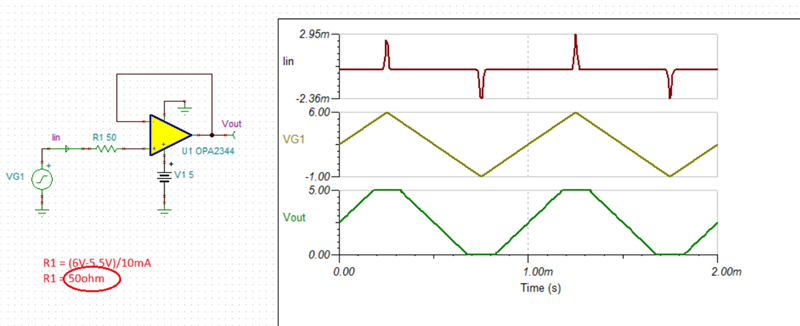

    二极管会将输入引脚上的电压钳位到较低的值。 剩余电压仍超出指定的输入电压范围、因此无法保证正常运行。
    只要输入电流限制在10mA 以下、器件就不会因为输入电阻 R1上的大部分电压下降而损坏-请参阅下面的。
    话虽如此、如果器件长时间处于绝对最大额定条件下、则可能会影响 器件的可靠性-请参阅下文。
