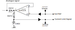

将 LM7341用作比较器时、输入偏置电流是否会增加? 输入之间的差分电压为1V 至4V、完全在电源电压范围内。

    我需要详细说明这个问题。 IC 在"完美二极管电路"中用于将模拟信号钳制到基准、以限制最大电平。 模拟信号是可变的、大部分时间低于参考值。 此时、运算放大器的输入之间会有电压、IC 的行为将更像是比较器。 当模拟信号增加至基准 或更高时、IC 的输出将变低、从模拟信号电路中拉出电流并限制信号、因为模拟信号电路的输出阻抗。 这将成为用于限制模拟信号的精确钳位。 在这种情况下、它是线性的、需要是运算放大器。
    基准(Iout Ref)由 DA 设置。 电源电压为-3V 和+5V。
    在 PCBA 测试中、我们将 DA 设置为最低输出电平(=0 )、模拟信号为-1,5V。 这会将运算放大器的输入设置为0V 和-1、5V。 在此测试中、结果表明运算放大器(LM 7341)的输入引脚中存在电流。
    我对图26-28的读数是:它们被标记为 Ibias 版本 VCM。 我将 VCM 读取为共模电压、即:两个输入处于相同电压。
    我的问题仍然是:当输入端之间存在大约+5V 的电压时、这是否会改变流入运算放大器输入端的电流。

    Paul 提到了 LM7341是双极运算放大器、但数据表未说明输入端之间有背对背二极管保护。  根据图26-28 Ib 图、LM7341在设计上可能是双极型的、但数据表未明确指出( 作为比较器部分、LM7341中可能存在拼写错误)。 LM7341中的输入背对背二极管设计可能坚固耐用、并且只要输入电流限制为数据表中所示的-10mA、该器件就可以承受更高的差分输入电压。
    典型的双极运算放大器具有以下输入配置、其中差分输入电压不能超过+/-0.7Vdc。 如果输入端有限流电阻器(将电流限制在+/1.5VDC 以下)、那么+/-1.5VDC 差分输入将可以正常、前提是配置不违反-10mA。 最大 分级。 在任何情况下、这都是限制 LM7431运算放大器输入电流的一种好做法。
    您可以使用 LM7341运算放大器作为比较器、但上升和下降时序受压摆率限制、压摆率约为1.9V/usec。 如果设计需要快速阶跃响应、则使用比较器是更好的选择。
