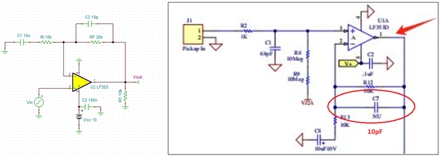

尊敬的先生/女士:
我已按照订单号订购主题产品 T01447754与  DC:2021 年6月17日、原产国为墨西哥。
几年来、我的客户使用过上述产品、没有发现任何问题、直到昨天、同一位客户提出了一个问题、说他们在订单号下收到的产品 T05625447与 DC:2024-2025日期为2025年4月4日、另一个订单号 T05685921与 DC:2024-2025 日期为2025年4月24日、这两个订单的原产国均为马来西亚发现失败。
有关您的更多信息、 请参阅订单号下产品的电压 T01447754为+576.2mV、订单 T05625447 和 T05685921下的产品电压 为+391.2mV、两个带有绿色标签的文件显示客户批准的产品、红色标签未通过。
请您将此问题上报给您的相关部门、让我尽快获得反馈。
感谢您的关注、期待尽快收到您的答复。
Raymond
chan@teckon.com.hk
    如 PCN 20220615003.1PCN 20230627002.1所示、有采用全新设计的新裸片。 数据表保证的限值没有变化;您的电路可能依赖于超出这些限值的特性。 请显示原理图和您的测试信号。
    您好、请帮助解决问题。随附的示意图 供您参考。
    有没有人可以帮助解决方案?
    电源电压和输入信号是多少?
    尊敬的 Ray:
    最新的运算放大器由于晶圆变化而增加了带宽。 我想您的电路可能存在一些稳定性问题、因为我不知道症状的细节。
    在这种情况下、上部电路可能会影响下部电路。 如果您能够将~Ω 10pF 电容器与30kΩ 电阻器并联、我猜您的问题可能会解决。 如果我的理解正确、由于晶圆制造厂的变化、新运算放大器的 BW 会增加到约4.5MHz。
    底部电路可能正常、其带宽限制为1/(2*PI*4.75k*100pf)=335kHz。
    请尝试上述建议、看看它是否适合您。
