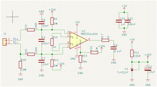

您好 TI 团队、
您能帮助您仿真以下 K 热电偶与 INA333的接口吗? 我们需要精度为±1%。 温度范围:25°C 至1200°C。
请看一下、并尽快回复我。
Jigar Jain
    您好、Jigar、
    您是否具有冷端补偿? 此外、电流返回路径 R9/R11可能过大、并且存在噪声、具体取决于 INA333的阻抗。 INA333是一款零漂移放大器、在输入端具有开关、在进行开关时具有电荷注入、这种电荷注入将在输入端引起电压尖峰。
    请参阅以下有关热电偶测量的文章: https://www.ti.com/lit/an/sbaa274a/sbaa274a.pdf

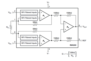

    此外、在使用高阻抗源驱动 REF 引脚时、您将无法获得准确的输出。 您需要低阻抗基准电压(如缓冲运算放大器)来驱动 REF 引脚、因为 REF 引脚上的任何阻抗都将导致输出上出现增益误差。 查看器件的原理图、REF 上的阻抗将与150k Ω 电阻器串联、而 A2和 Vout 之间的增益现在将大于1。

    您好 Gerasimos、
    感谢您的反馈。 是的、我们有冷端补偿。
    关于 R9/R11、请建议使用 R9/R11值以获得更好的解决方案。
    关于 REF 引脚、我们将按照建议使用一个额外的缓冲运算放大器。

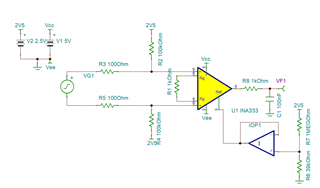

    关于仿真、只需对设计进行仿真并告诉我是否需要更改。 检查的眼图准确度。
    再次感谢您的快速响应。 感谢您的进一步支持。
    Jigar Jain

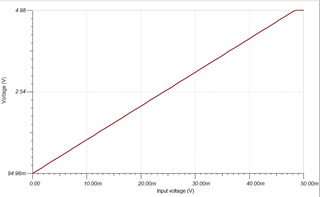

    Jigar,
    这是仿真文件和结果
    e2e.ti.com/.../INA333_5F00_JIGAR.TSC
    请注意、VCM 与 VOUT 建模不正确、需要使用模拟工程师计算器进行评估。
    根据提供的参数、线性放大的最小输入差分为745uV、线性放大的最大差分电压为47.525mV
    Gerasimos
    尊敬的 Gerasimos:
    我进行了实际检查、发现该设计运行良好。 但我不明白为什么这不能在仿真模型中工作?
    或仿真工具无法正常工作。 您能在此处查看并提供进一步的解决方案吗?
    尊敬的 Jigar:
    但我不明白为什么这在仿真模型中不起作用?
    说到仿真模型、您指的是 TINA-TI 仿真/ PSpice 仿真?
    这些模型并非专为复制共模与输出电压间的关系图而设计。 这是我们使用模拟工程师计算器的原因之一
    在模拟电路仿真中、经常使用一种短语:"信任但要验证"E2E 链接
    这些宏模型旨在模拟器件在最常见用例中的性能。 大多数 INA 模型并不能准确地表示 VCM 与 Vout 之间的关系图、因为宏模型应结合准确的性能和 较短的收敛时间。 请 考虑使用 模拟工程师计算器来验证共模设置的性能限制。
