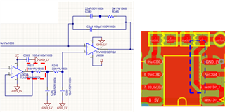

器件型号:TLV9062-Q1
我想让您按如下所示检查模式是否可以在器件内部传递。
    是;SOIC 封装允许这样做。
