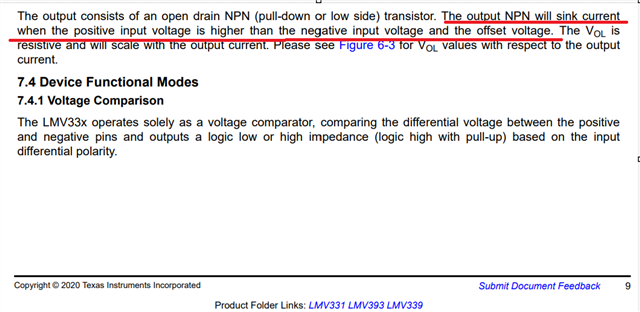

[参考译文] LMV331:当客户查看 LMV331规范时、有一些用红色下划线标出的句子、如下图所示、但他们不理解。 请帮助解释。 谢谢你。

您好 TI 团队、
客户在查看 LMV331规格时、有一些红色下划线的句子(如下图所示)表示他们不理解。 请帮助解释。 谢谢你。
根据同相输入比较器的电路原理逻辑、当正向端子的输入信号大于反向端子的输入信号或基准电压的信号时、输出应处于高电平。
    该描述错误;应该说"当…Ω 时、输出 NPN 将关闭"。 第8.2.2.1节中的说明是正确的。
    您好、Ken、
    感谢您提请我们注意这一点。
    是的。 它不正确。
    应改为:
    输出包含一个开漏 NPN (下拉或低侧)晶体管。 输出 NPN 将灌入电流
    输入电压高于 正极 之间的差值。 即 VOL
    电阻、随输出电流而变化。 有关相对于输出的 VOL 值、请参阅图6-3
    余弦值。
    我们将在下一个版本中更正此问题。
