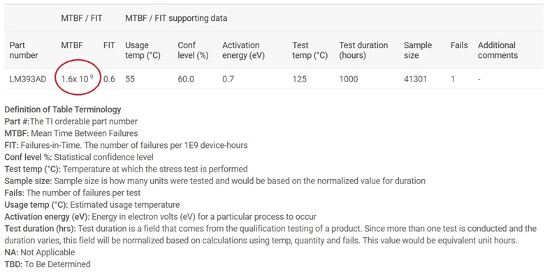

您能否为 LM393元件提供 MTTFd 数据?
您好 Fabio、
请参阅 MTBF/时基故障估算器:
https://www.ti.com/quality/docs/estimator.tsp
由于有许多型号、您将需要完整的器件型号。
LM393的 MTBF (MTTF)率为1.6x10^9小时-参阅下文。
https://www.ti.com/quality/docs/estimator.tsp?opn=LM393AD&cpn=&partNumber=LM393#resultstable
