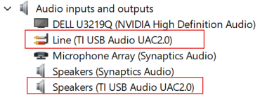

您好、我在将 TAS6584Q1EVM 连接到 Windows 11 PC 上的 PurePath Console (PPC)时遇到问题。 尽管为电路的所有相关部分供电、但该器件在 PPC 中显示为"离线"、并且无法选择手动连接它。 在设备管理器中、EVM 在"Audio Inputs and Outputs"下显示为"Speakers (TI USB Audio UAC2.0)"、而不是显示为端口、我怀疑这些端口可能与问题有关。 我正在运行 PurePath Console 3.2.1版本、我已尝试连接另一个器件、但它也会显示相同的结果。 我认为问题可能与驱动程序有关、因为它被识别为音频设备而不是端口。 是否有其他人遇到此问题、是否有特定的驱动程序或配置需要我检查? 如果您能提供任何帮助或建议、我将不胜感激。 谢谢你。

    它应该显示为  TI USB 音频 UAC2.0。 对于 USB RDY LED、您看到的是亮蓝色吗? 一种方法是在设备插入并打开电源后在 Windows 中打开设备管理器。 在  设备管理器中卸载 TI USB Audio UAC2.0上的器件并重新连接 USB 电缆。

    可以看到、当我为器件通电时、蓝色 LED 亮起。 我还尝试卸载 TI USB Audio UAC2.0器件并重新连接、但它恢复为卸载之前的方式。 我是否需要更新驱动程序或任何内容?

    驱动程序看起来工作正常、蓝灯表示在我们的 USB 转 I2C 接口上安装了正确的固件、您可以在设备管理器中看到它。 我能看到的唯一替代方案是
    • 使用 TI.com 上的最新版本完整地重新安装 PPC3
    • 使用不同的 MicroUSB 电缆
    • 使用其他机器
    Luis
    您好 Luis:
    尝试所有可用的替代方法后、PPC3似乎根本无法在我的笔记本电脑上使用。 我已经切换到另一个、现在它正按预期运行。
