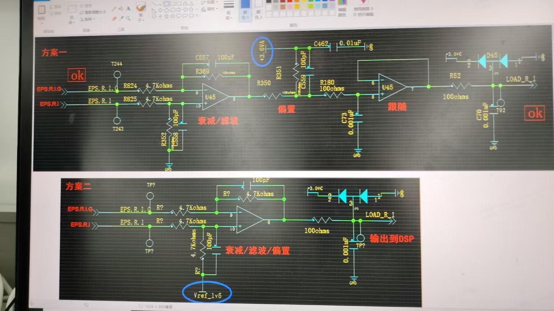

我的客户过去将 TL074用于光伏逆变器工程中的大量通道电流和电压检测。
它们使用两个 TL074通道进行一次信号采样。 一个、因为它们需要测量两个多信号。 因此、他们更改了偏移设置并将其移至第一个放大器通道之前、这样可以节省第二个放大器通道。
问题:底部原理图中是否仍需要电压跟随器?
    第一个原理图在缓冲器前后有两个 R-C LPF 滤波器。 第二个原理图只有一个。 如果这对于您的信号正常、则第二个原理图将起作用。
    您好、Gary、
    我同意克莱门斯。 如果第二个适合您的应用程序、请使用第二个。
    以下是另一个建议。 由于我不满足您的设计要求、因此我建议使用替代示例。
    电流检测输入的差分 Vsense 包含一个差分 LPF。 输入阻抗应匹配到+/-1%或更好、Vref 需要是差分放大器的低阻抗节点。 Vref 需要具有支持拉电流/灌电流的节点、以在 Vp 和 Vout 处实现快速响应。
    由于这是光伏逆变器电流检测应用、因此该电路可以进一步限制 BW 并消除任何可能的高频噪声(降低差分和共模无源 LPF)。
    e2e.ti.com/.../TL074H-DA-Isense-04172025.TSC
    如果您有其他问题、请告知我们。
    Raymond
    尊敬的 Raymond:
    似乎您也添加一个放大器作为2V 失调电压的电压跟随器。 Vref 节点是否需要电容器?客户具有如此多的电流采样通道(高达40倍)、他们可以使用与一个放大器相同的2V 失调电压。
    您好、Gary、
    似乎您还添加了一个放大器作为2V 失调电压的电压跟随器。 Vref 节点是否需要电容器?μ F
    TL074H 需要具有 VCM_MIN = 1.5VDC、并且我将 Vref 引脚设置为2VDC 以增加设计裕度。
    对于40个通道、您只需要在差分放大器位置附近放置少量 Vref 电路、例如四个 Vref 电路-每10个差分放大器一个 Vref、等等。 Vref 节点不会驱动太大的电流、但如果需要、它必须能够拉取和灌入电流。
    Vref 电路需要进行本地化、我不希望基准电路贯穿整个 PCB 布局(因为它会拾取不必要的噪声)。
    是的、它需要有1uF 至2.2uF 的电容器来滤除3.3VDC 噪声、并保持局部范围内的差分放大器(保持短布线)。
    采样通道最多40倍、它们可以使用同一个放大器的2V 偏移。
    从技术上讲、这是可以的。  但如果对所有40X 都这样做、则 PCB 布线会过长。 最好是局部的并实现短 PCB 引线。
    如果您有其他问题、请告诉我。
    Raymond

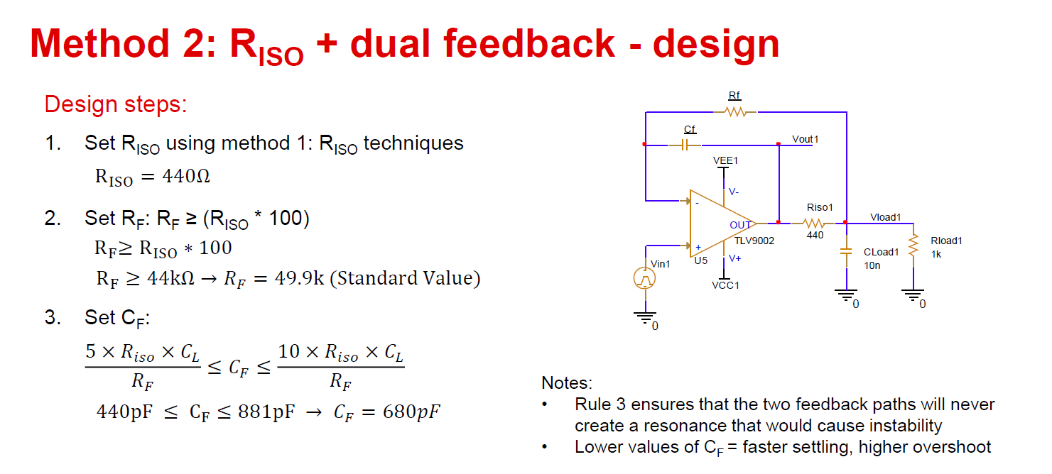

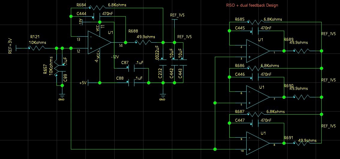

    尊敬的 Raymond:
    客户希望在上图中、对最高50通道 Vref_1v5使用双反馈分频 Vref 3V 至1.5V。
    客户希望使用 REF3030输出3V、然后在上述图片1中将4通道 TL074用作1.5V 电压跟随器以输出50通道放大器。
    这种双反馈架构是否可行?

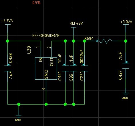

    您好、Gary、
    客户希望使用 REF3030输出3V、然后使用4通道 TL074作为1.5V 电压跟随器、用于上述图片1中的50通道放大器。
    请遵循 REF30xx 数据表中的建议。 尽管 REF30xx 能够处理某些较大的容性负载、但如果 Cload 增加到建议值之外、则不建议这样做。
    我建议使用 REF30xx (如果可能)。 TL074不是精密运算放大器、REF30xx 生成的 Vref 可能会产生不需要的失调电压、它们可能与 REF30xx 带隙基准不一致。
    运算放大器的双反馈补偿工作正常、但您的电路似乎能够驱动过大的容性负载。  这将显著降低 Vref 的响应(就 BW 而言)。 当运算放大器驱动大容性负载时、它使用其 BW 来换取运算放大器稳定性、因此在驱动大容性负载(例如20uF)时、BW 通常很低或非常低。 即使遵循双反馈补偿幻灯片、我们也必须完成环路分析并确保运算放大器稳定。
    1.5VDC 基准的作用是什么? 这些参考的成本注意事项是什么? 让我看看我是否可以为您的应用找到更好的解决方案。 客户能否为您的应用使用1.25Vref?
