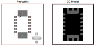

焊盘/焊料/粘贴掩模在数据表中与 在线符号/封装/模型源提供的封装不同。
具体来说、在线封装显示了焊盘的基本矩形、而数据表显示了焊盘/焊料/粘贴掩膜的不规则形状。
在线资源是否可以接受? 如果没有、TI 是否有与数据表相匹配的封装?
    尊敬的 Carl:
    数据表显示了与器件上的焊盘相匹配的封装尺寸。 但是、我们创建了具有实体矩形的设计空间。 这不会导致任何问题、因为使用该封装有足够的焊接连接。
    您可以使用带有矩形垫的封装、无需担心。
