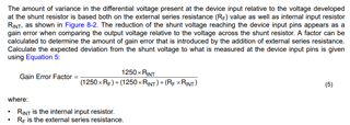

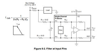

正如我在标题上所描述的、客户需要他们的电流检测电路增益为:100V/V>增益>75V/V、因此他们想要更改射频电阻器以满足 其要求。
当设置 RF As 165Ω 以获得增益时、它们改变了射频电阻器来改变电路增益、如所示  85.8.
他们测试了增益、发现它确实是85.8。
那么、客户是否可以通过这种方式更换电路呢?  此用例是否存在任何潜在风险?

    系统增益将会展开。 换言之、在人口众多的情况下、分布将会扩大。 INA181本身具有非常严格的增益分布。
    射频电阻器和内部电阻器的属性不同、因此漂移会变得更糟。
    除非射频电阻完全相等、否则它们会导致失调电压。

    1、射频和内部电阻的属性为何不同?  内部电阻等效于半导体? 或者、内部电阻器的规格更好吗?
    您好、Harry:
    内部和外部电阻器由不同的制造商在不同的工艺上制造。 材料属性很可能会有所不同。
    内部电阻器的规格不一定更好。
